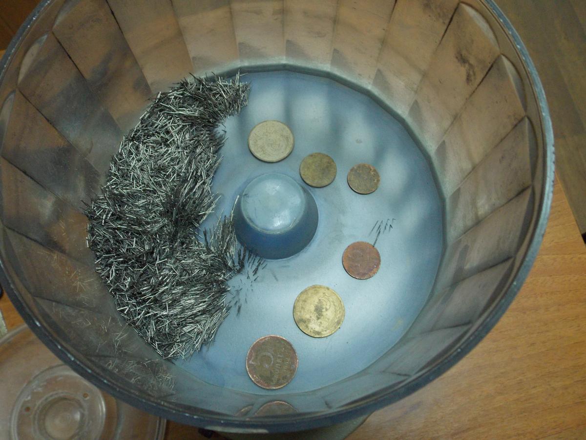

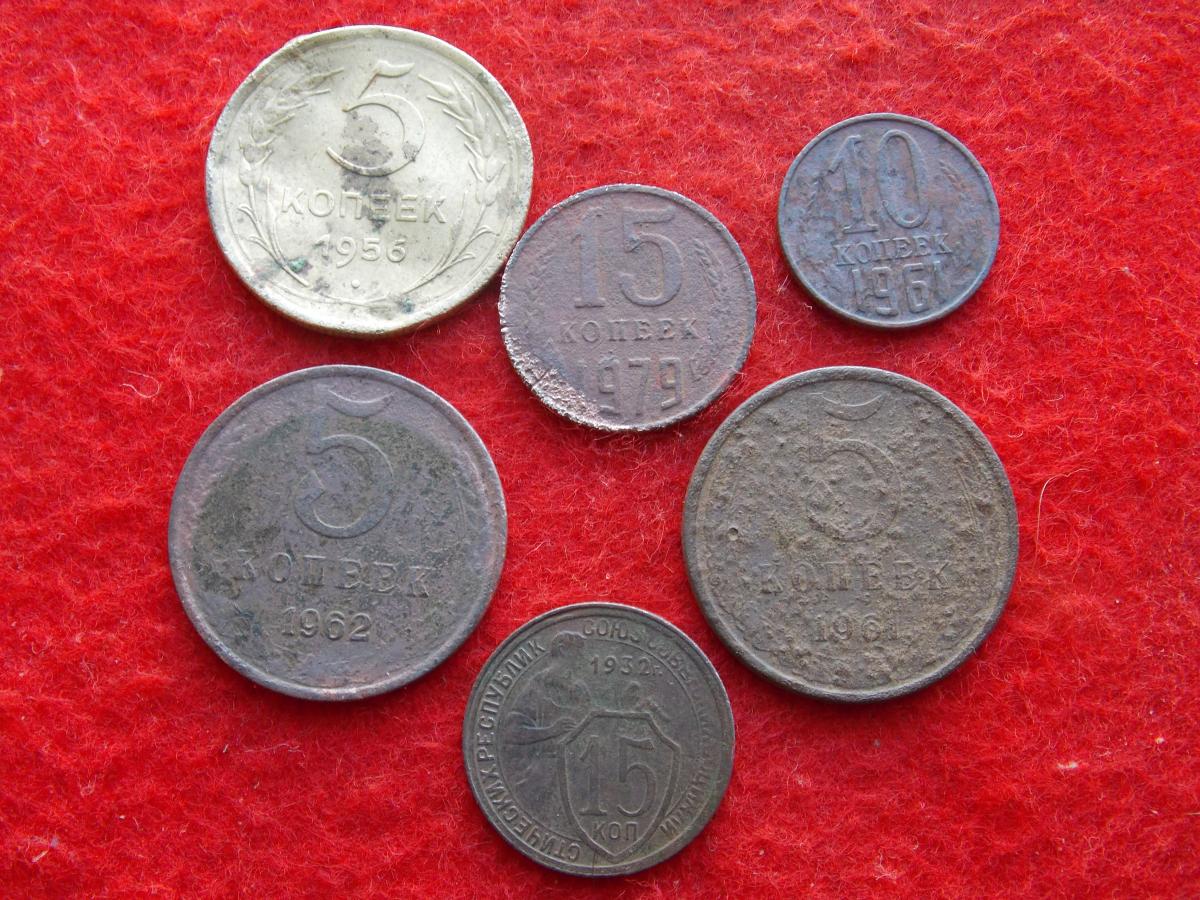

получилось сегодня на работе недолго бросил всего на  4 минутки (было очень много клиентов и как то неудобно они смотрят и спрашивают а что это там вариться :lol: ) так что результат вот такой
сначала
обязательно вода с фэри без пены не будет таскать монету по кругу как сцепление

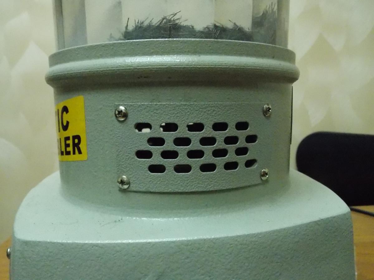

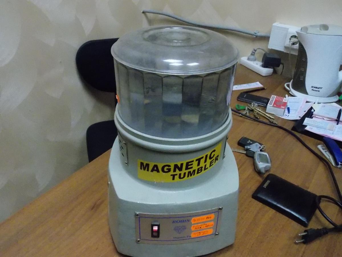

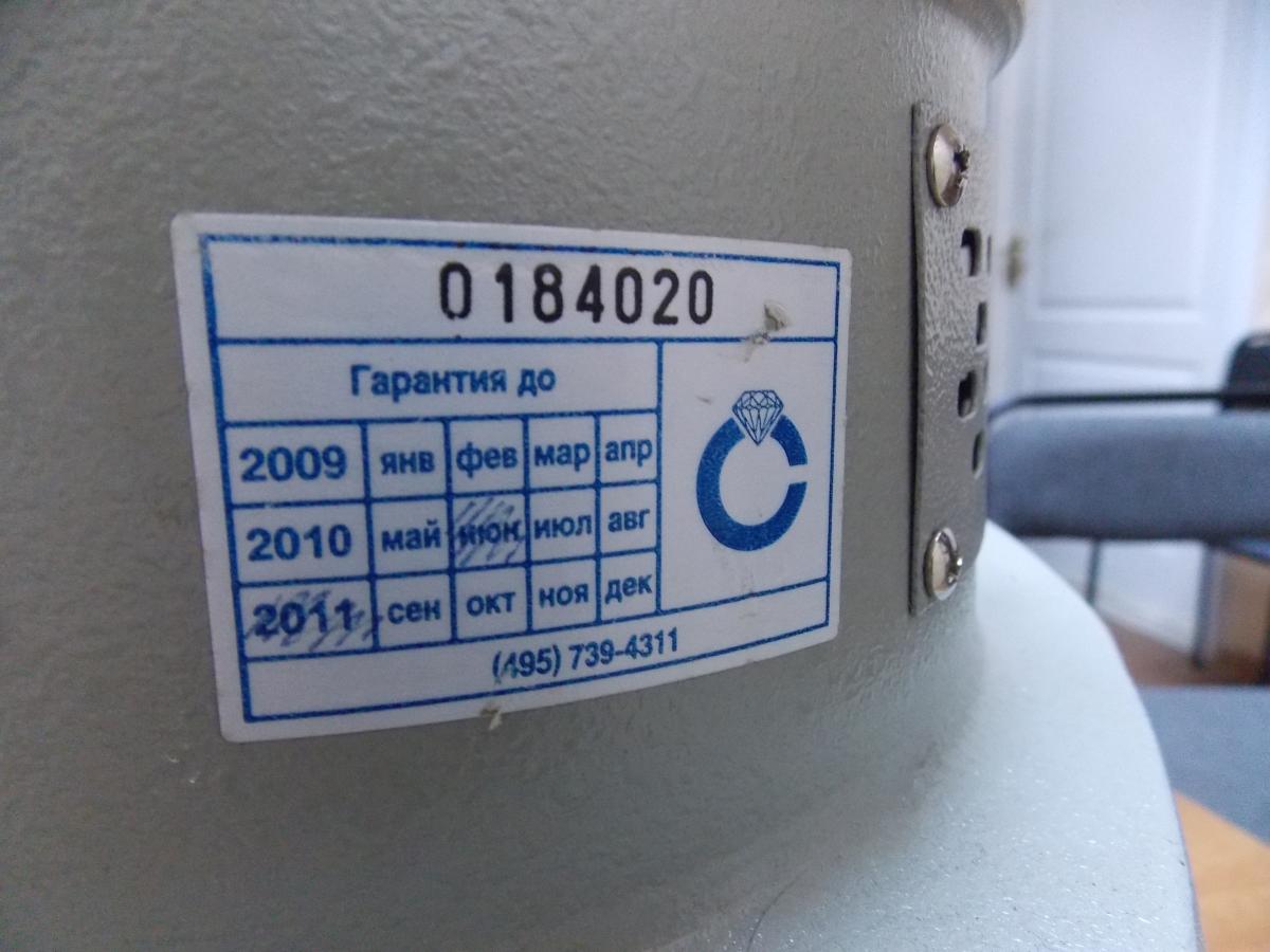

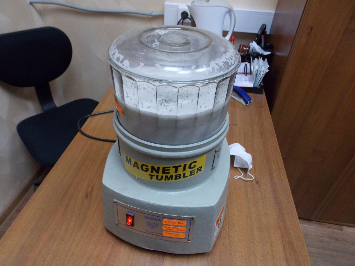

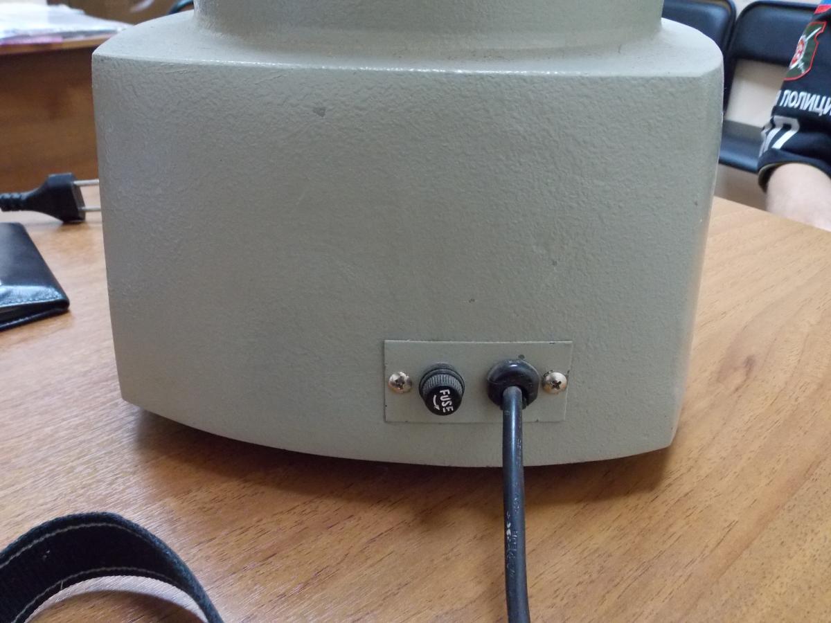

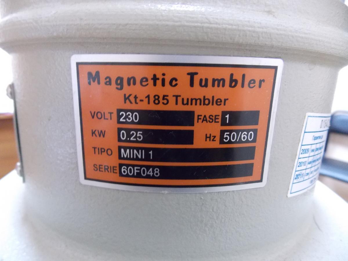

Название галтовки и фирму производитель, можете сообщить?
вот фотографии вес галтовки 10 кг

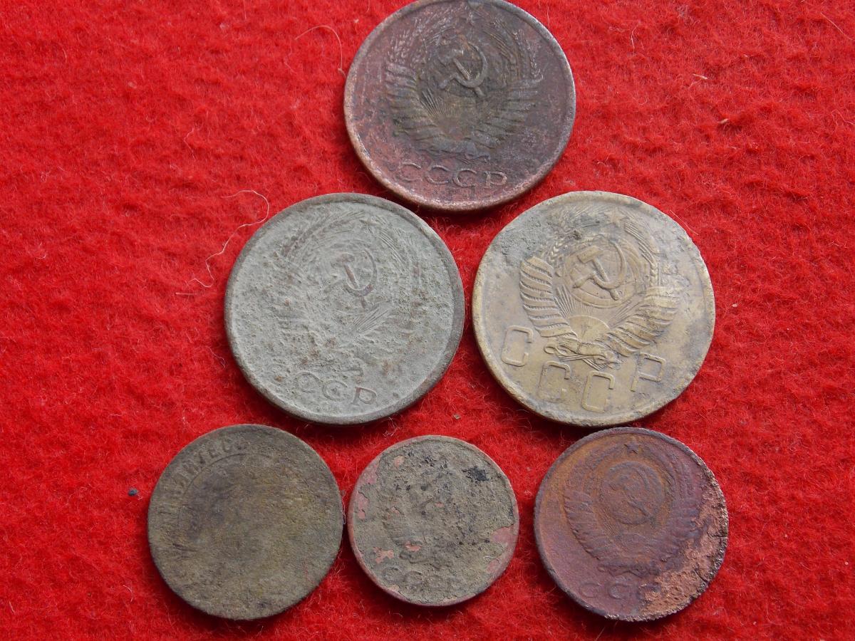

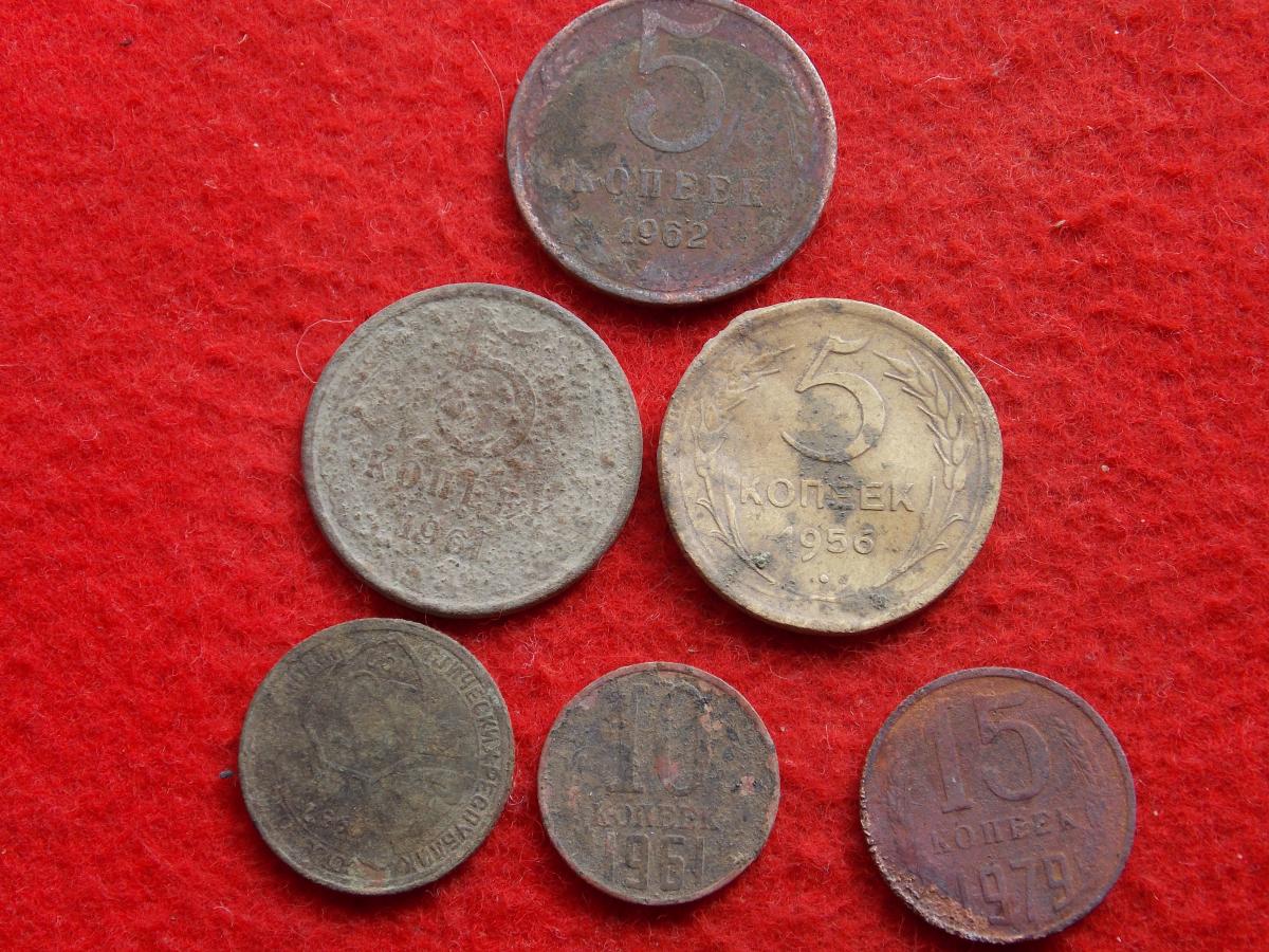

пардон забыл :D если их крутить не 4 минуты а минут 20 они стали бы чистенькие полностью

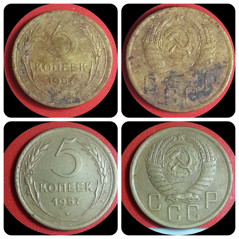

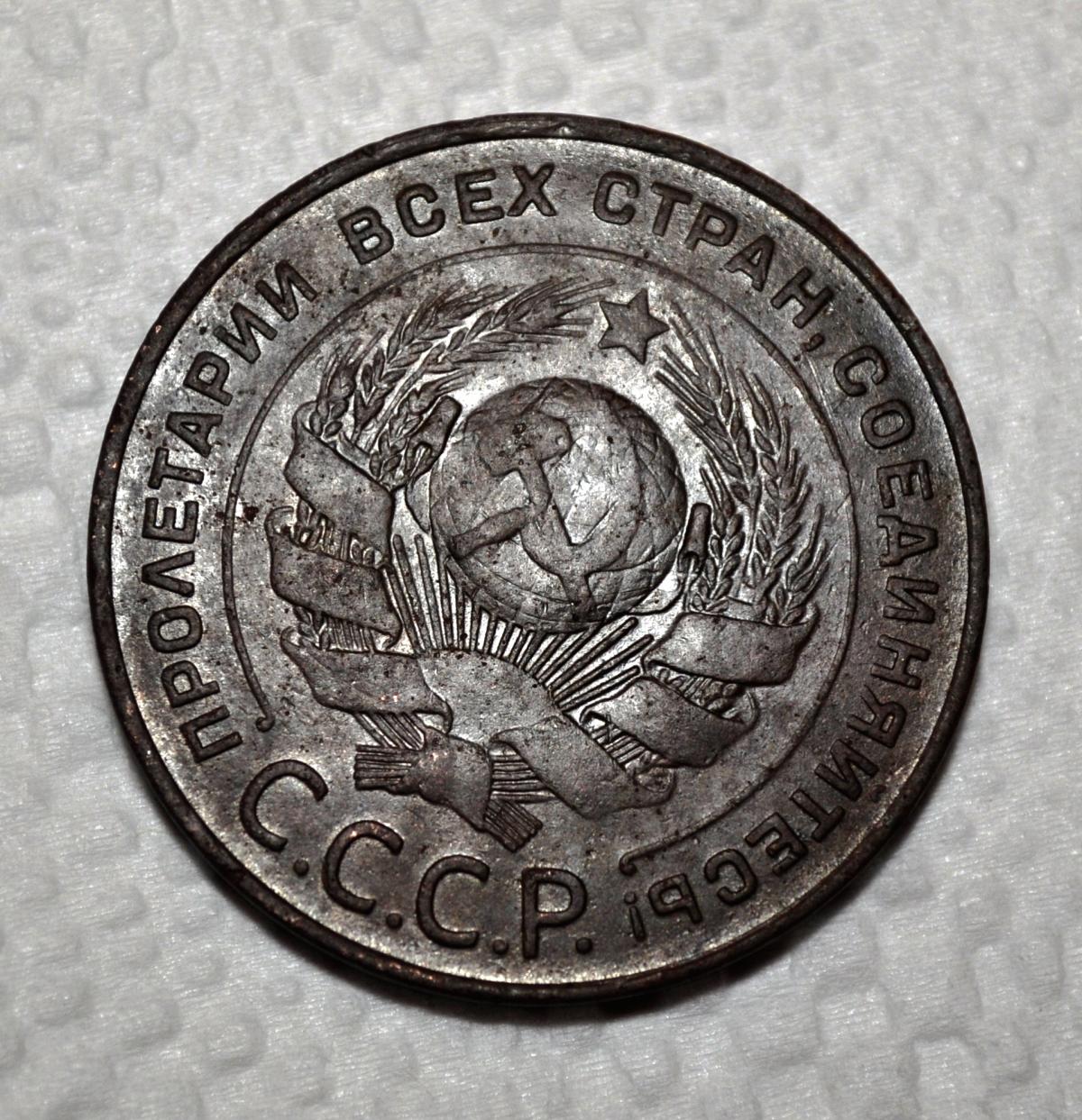

Олег, получил сегодня ваш пятачок http://forum.gdenash...1-30-po-moskve/ и почистил слегка. Вот что получилось
А где такую взять и сколько встанет такая?

Варим в соде, потом зубной щеткой с жестким ворсом, потом натираем вазелином и вуаля!!! :)
Да, забыл, щеткой с хорошим хозяйственным мылом! :D
могу свою продать, потомучто давно не занимаюсь чисткой, неохота да и с детьми время на это нет, :)

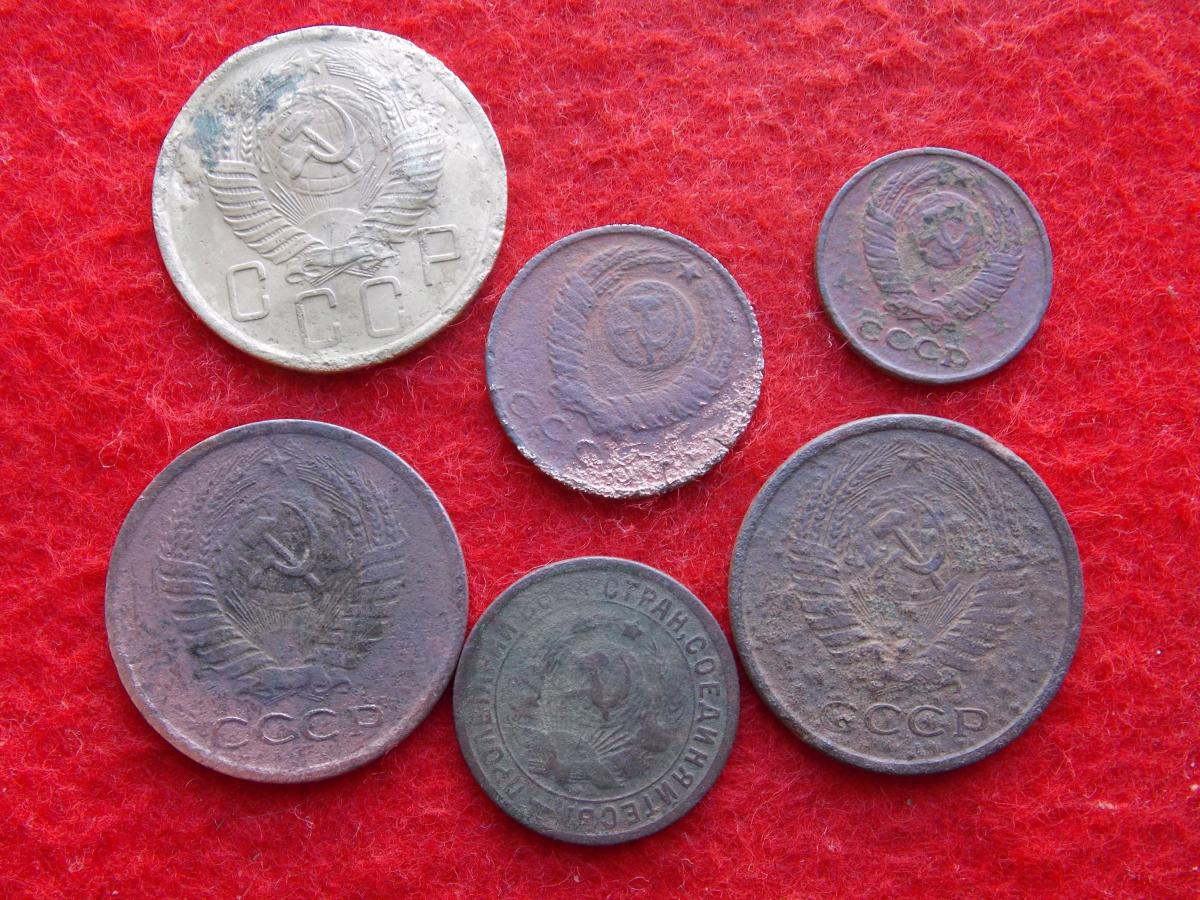

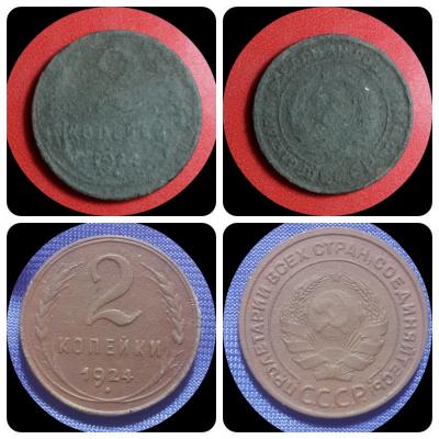

Чем чистили ?

Недельку в мачивине .
Затем чуть механики.(зубочистки)

Ал.бронза не лежала даже рядом с мачивиной.
А вот на меди попробуйте,,вам понравится,,если все правильно сделать.
А вам не нравится как 5 коп. получились???
