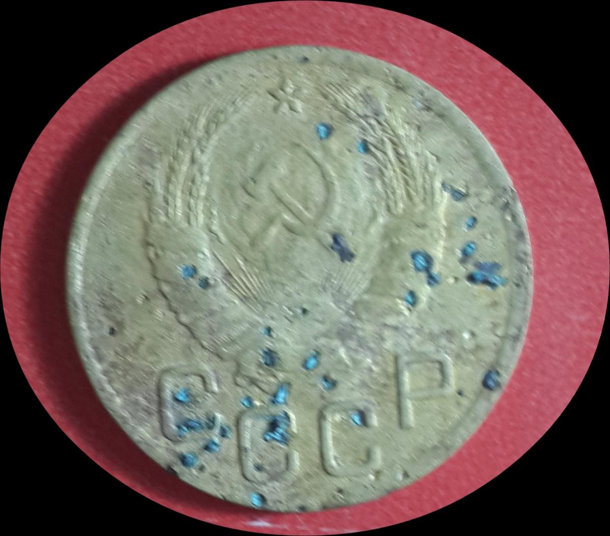

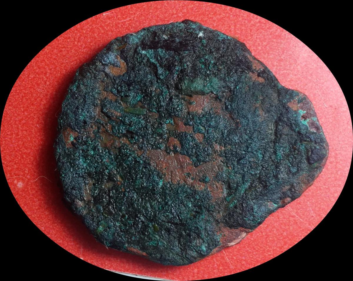

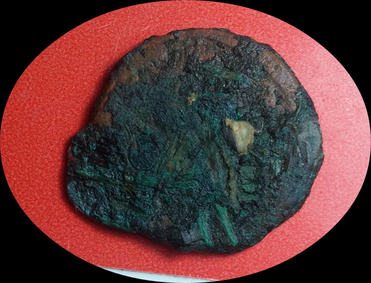

Я вот какалик пытаюсь вымочить ,,,интерестно что это с боку у него,,,,похоже на продолжение монеты..IMG_20150908_232833.jpg IMG_20150908_232851.jpg

Ну а дальше уже смотреть только,что под ними.Я вот какалик пытаюсь вымочить ,,,интерестно что это с боку у него,,,,похоже на продолжение монеты..attachicon.gifIMG_20150908_232833.jpgattachicon.gifIMG_20150908_232851.jpg
Может быть " матрёшка"?

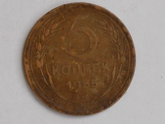

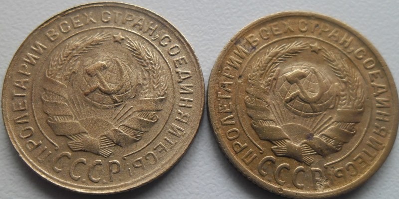

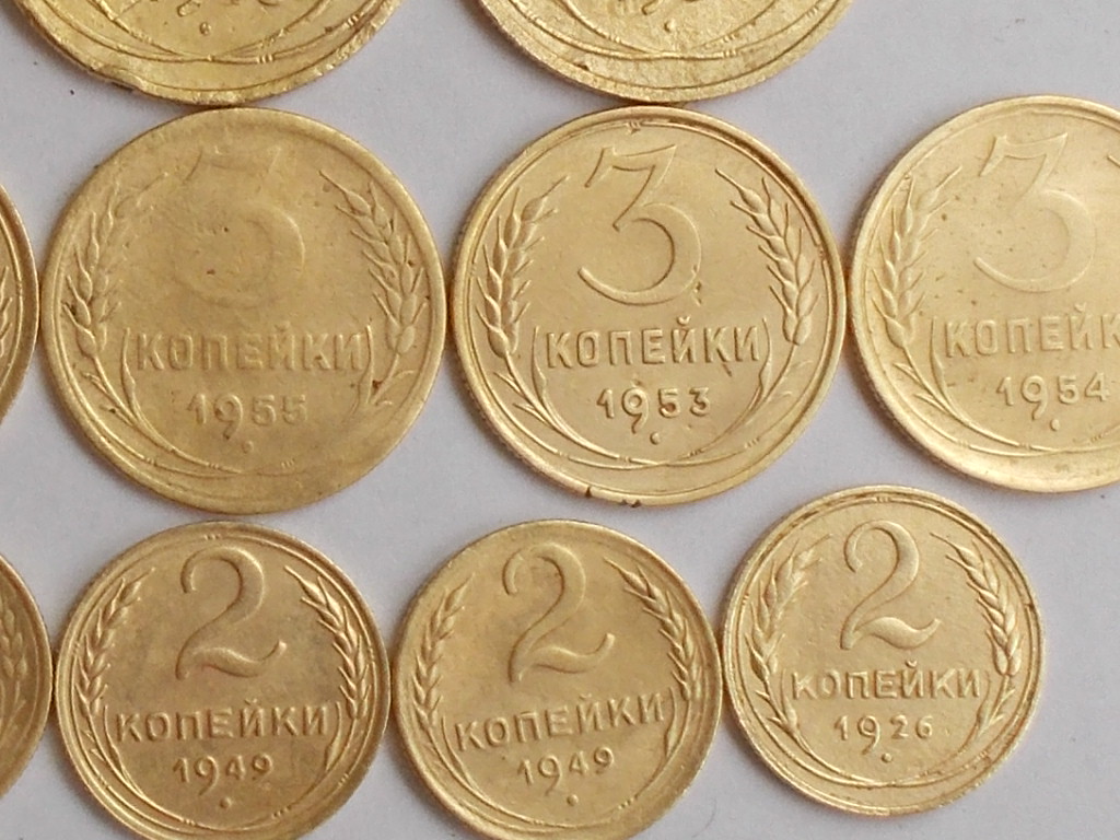

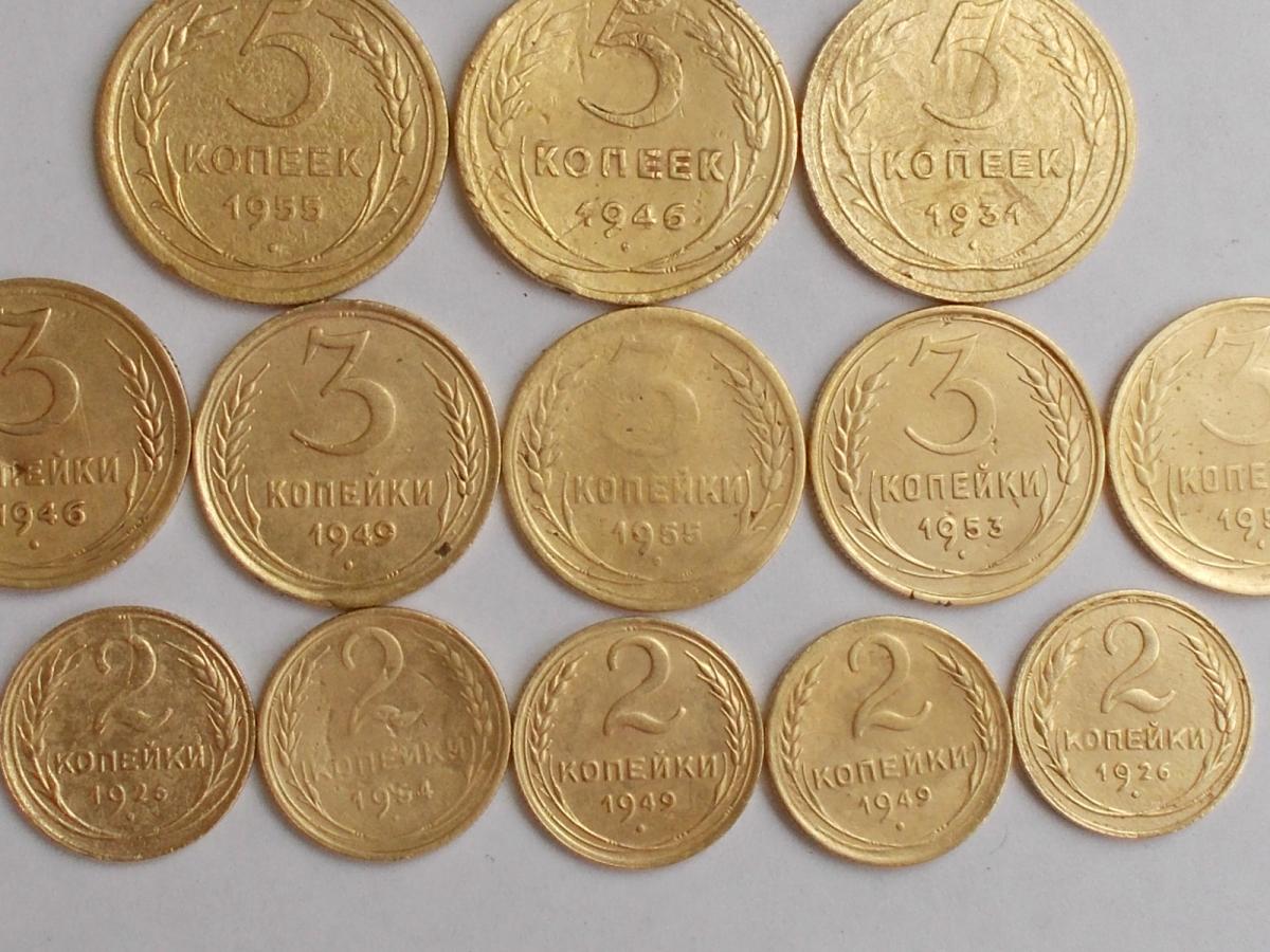

Отправлено 09 September 2015 - 09:52

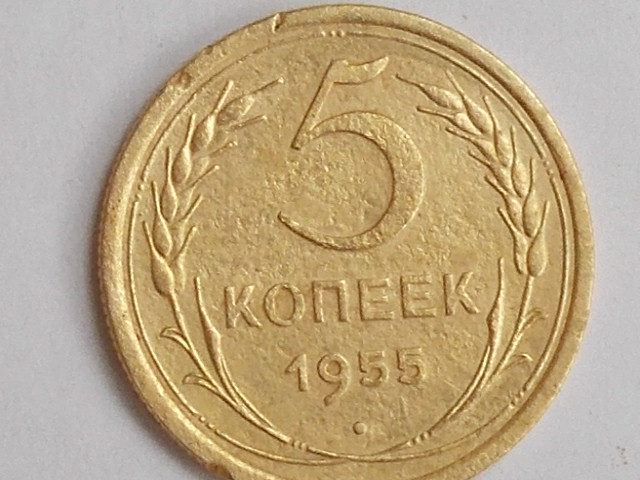

Если рельеф и поле хорошие , то чистка абсолютно не портит монету
Прикрепленные изображения

Да , после чётки с натуральным ворсом очищаются все мелкие остатки ...
А патину они набирают (чуть темнеют) после трёх дней на балконе(переворачивая) максимум неделю ...

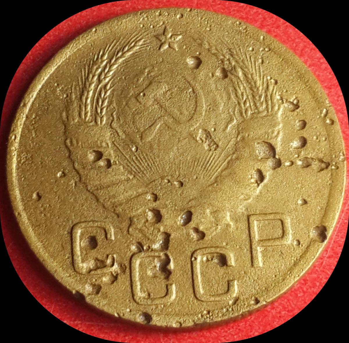

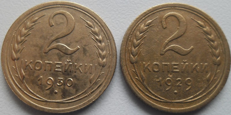

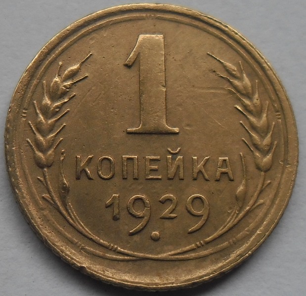

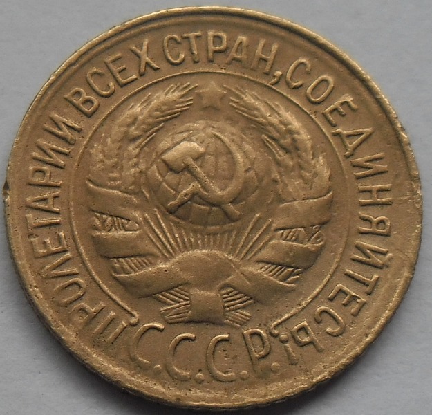

Алюминевую бронзу чищу давно одним рецептом,если монета хорошая,без зелёных окислов,беру стриженую зубную щётку(чтоб щетина не гнулась сильно) с жесткой или средней щетиной,макаю мокрой щёткой в соду пемолюкс и тру по мокрой монете до нужного результата,механика,химии сильной в пемолюксе нет,есть мраморная крошка,снимаеться налёт вместе с патиной,но патина сама со временем ляжет,искуственно ненаношу.Результат на фото,к сожалению до чистки фото нет,но все тёмный налёт на ал.бронзе представляют.

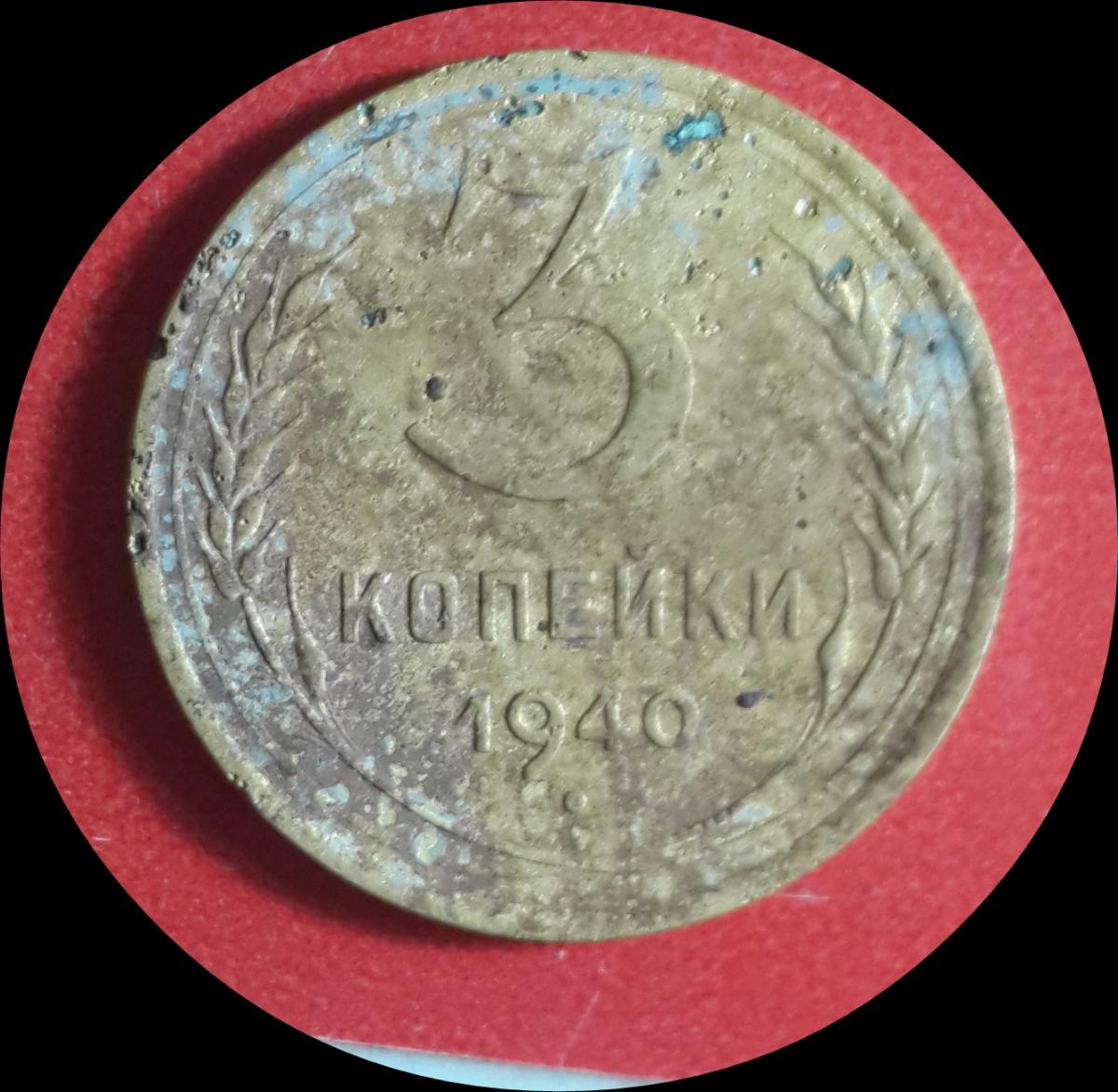

Мучаю третий день.

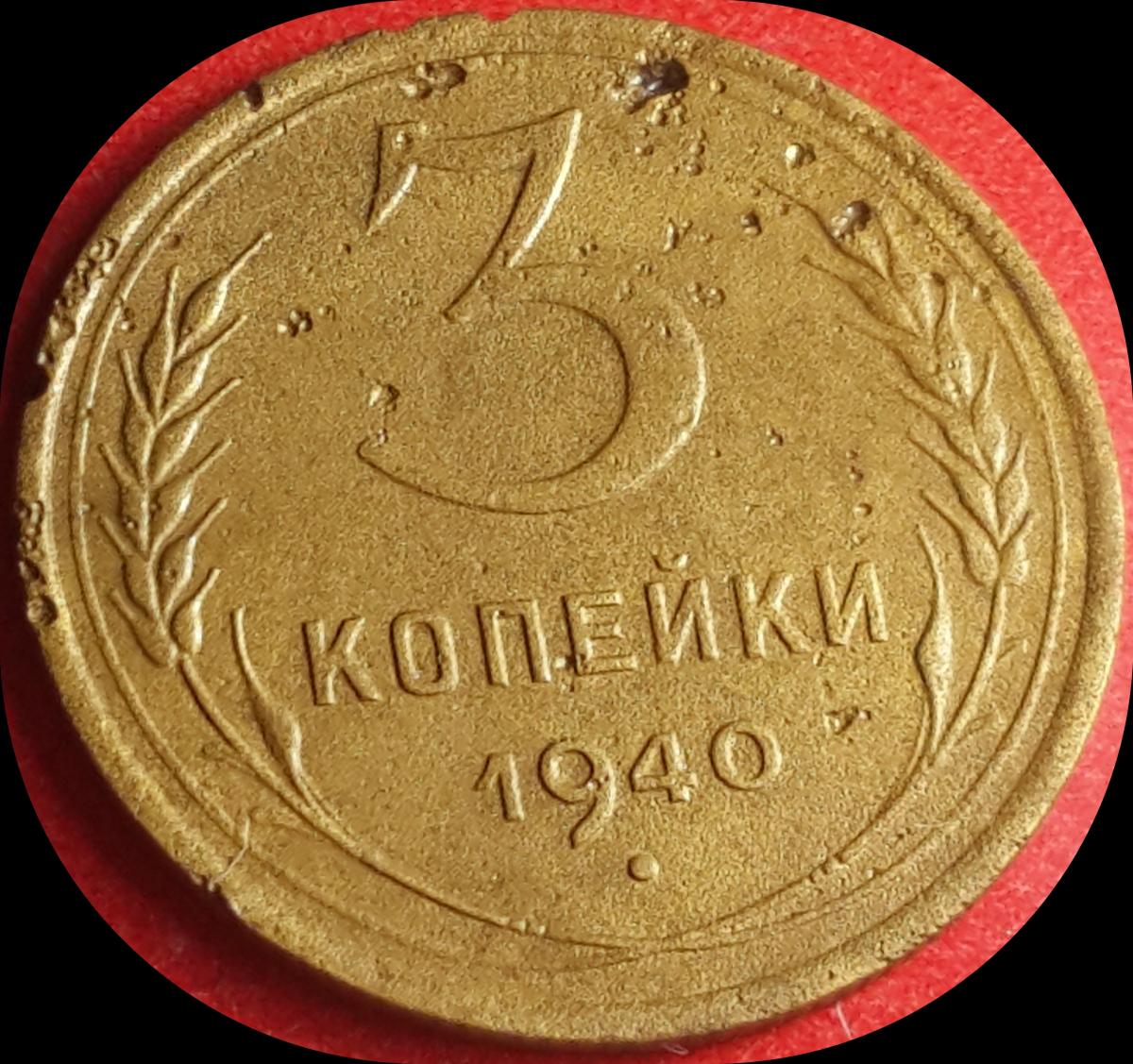

Отправлено 10 September 2015 - 22:11

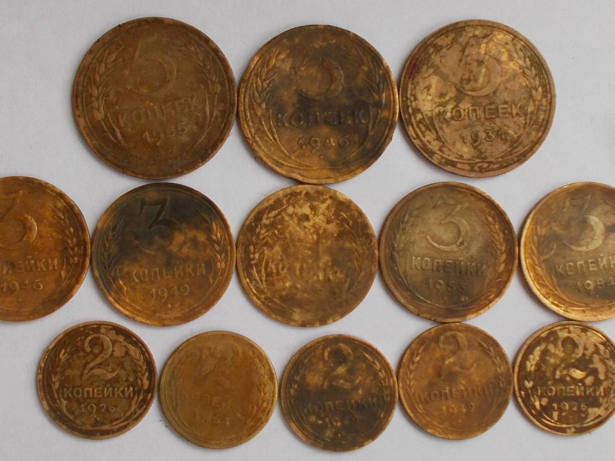

Вот результат.вроде цвет по приятней .IMG_20150910_220628.jpg IMG_20150910_220648.jpg

Это все таже мочевина сотворила чудо?

Я уже писал что в мочевине эти монеты не чищу.
