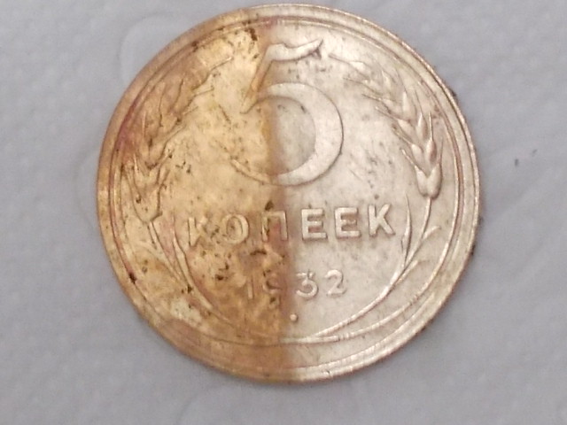

Все обсуждают разные чистки решил и я помучать свои монетки.
Взял я убитую монетку (решил зелень уменьшить) и решил почистить химией. Под рукой оказалось много бытовой химией. Решил поизобретать велосипед, вдруг что-то и найдется.
Эксперимент №1. Использую CLEANSY (чистка цепторовской посуды). Не замачиваю - сразу чищу зубной щеткой. Вот что случилось с монетой, время чистки 30 сек.

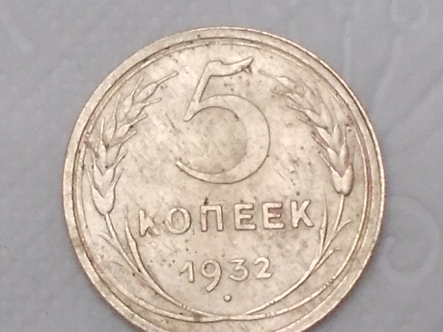

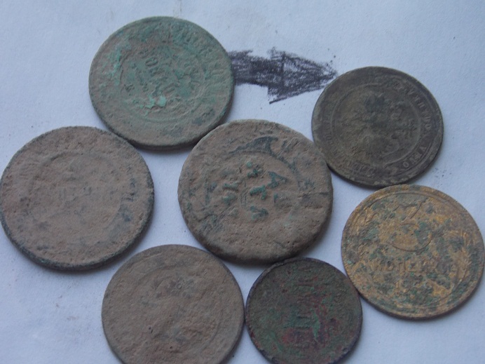

Дожди начались . Сижу чищу ...

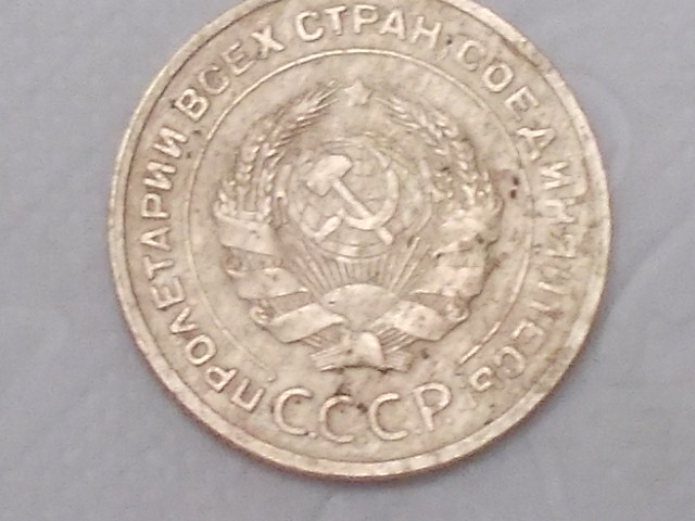

Лучшего способа   для алюминиевой бронзы (сталинское золото) кроме как соляной кислоты пока не нашёл .

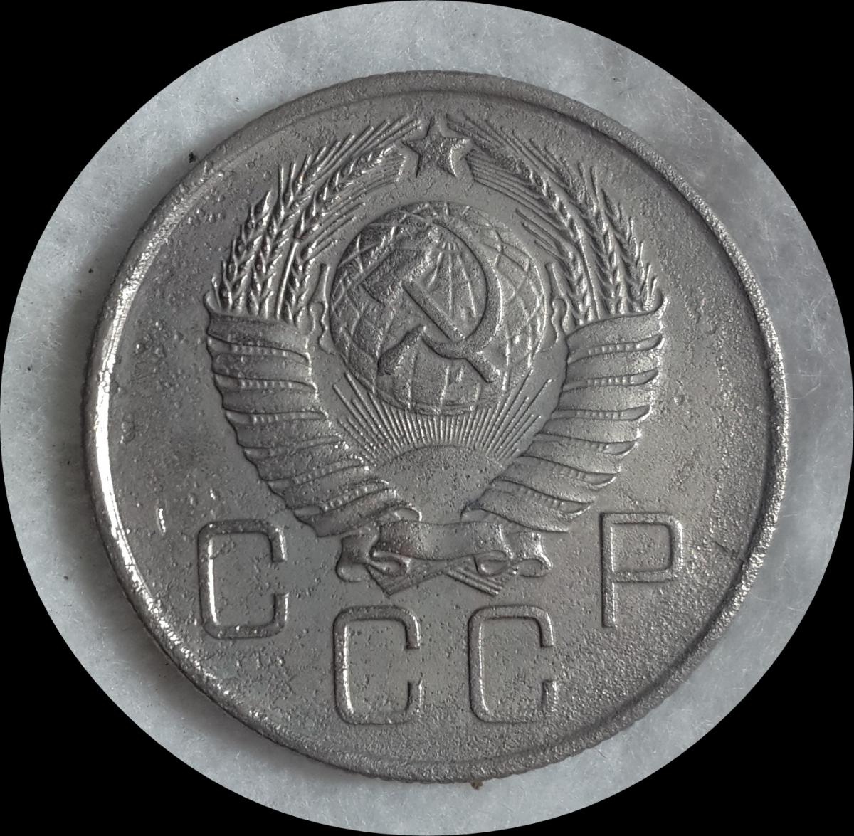

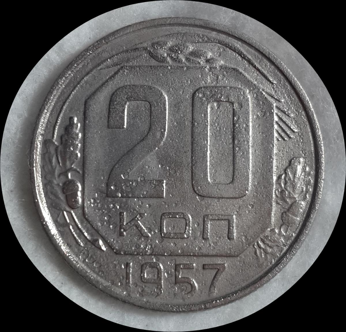

Хватит наверное ее мучатьattachicon.gifIMG_20150810_213733.jpgattachicon.gifIMG_20150810_213801.jpg
Точно.

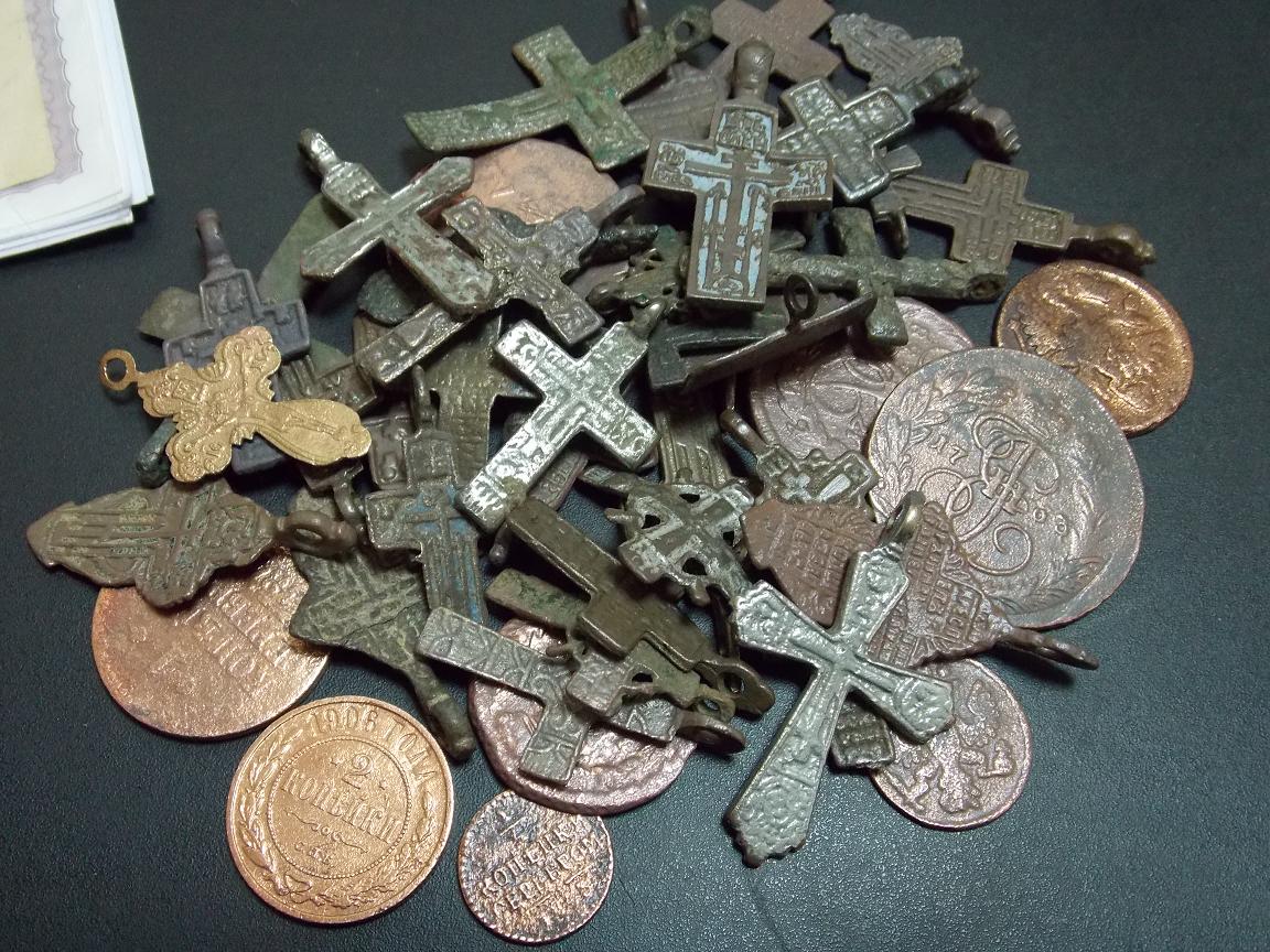

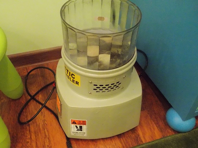

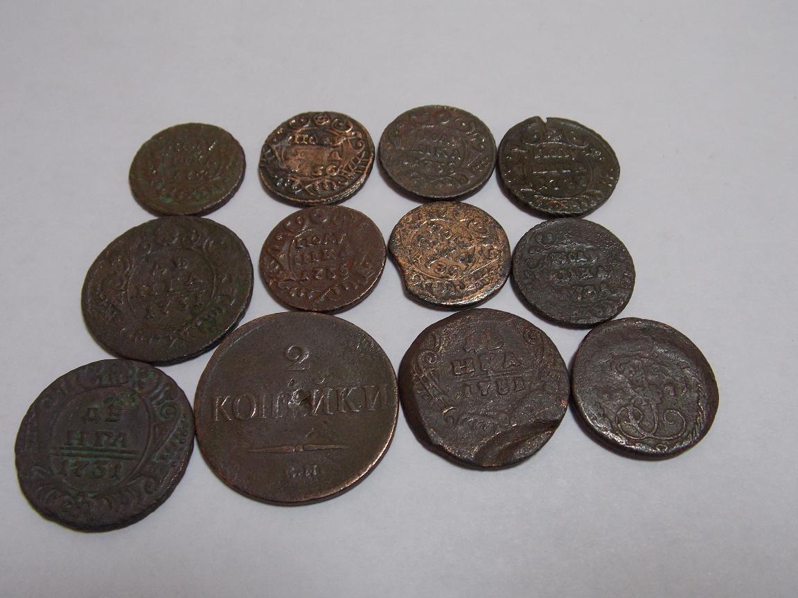

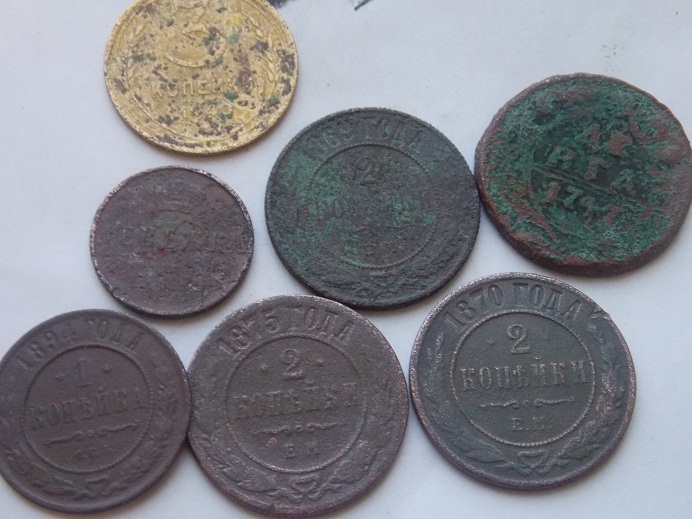

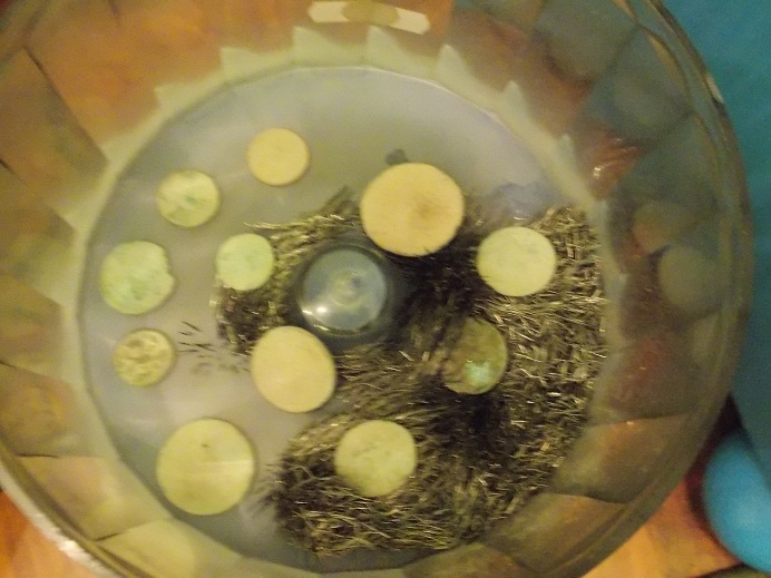

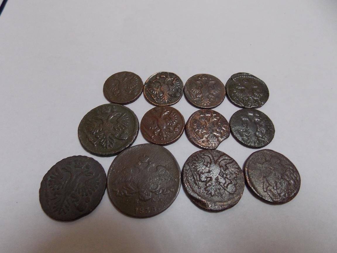

а если ее бросить в магнитную галтовку (для полировки золота) на 5-10 минут она будет чистенькой и блестященькой,вот монеты после 5 минут  а полушки после 3 раз по 5 минут (загрузка галтовки 180 грамм и можно крутить иглы 40 минут и монета как новая и потом можно накладывать патину шматину ну че хочешь :) а если постепенно без фанатизма то и патина остается и все че хочешь и не надо вкалывать ручками :)

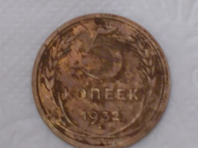

вот еще одну фотку нашел бросил одной кучей все и крестики и монетки

а если ее бросить в магнитную галтовку (для полировки золота) на 5-10 минут она будет чистенькой и блестященькой,вот монеты после 5 минут  а полушки после 3 раз по 5 минут (загрузка галтовки 180 грамм и можно крутить иглы 40 минут и монета как новая и потом можно накладывать патину шматину ну че хочешь :) а если постепенно без фанатизма то и патина остается и все че хочешь и не надо вкалывать ручками :)                                                                                                    Посмотрел цены на галтовки,что-то "расхотелось" :) Может,смотрел не там...? Не поделитесь,сколько Ваша стОит?
Моя стоит 32000 рублей у нее загрузка 150-180 грамм можно сразу два пятака Кати пустить и еще меди добавить
Раствор это вода плюс ферри
