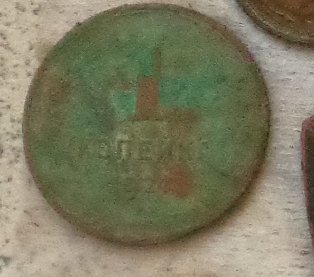

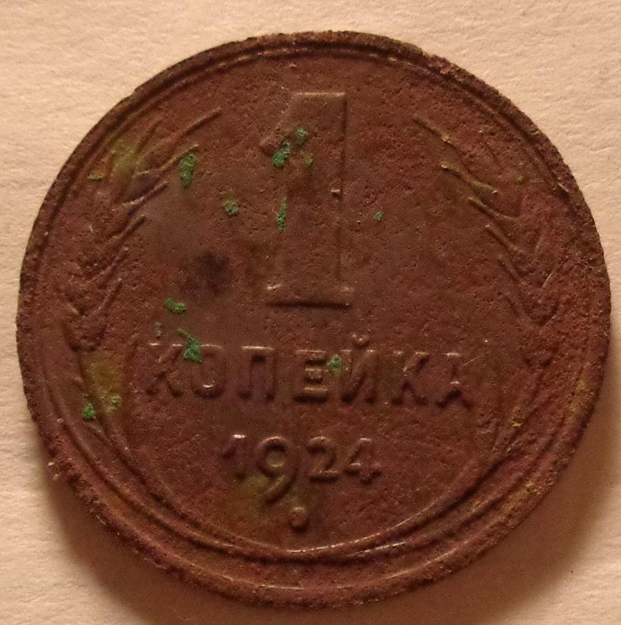

всем привет!услышал от друга что монеты чистят картошкой,блин и представить не мог,думаю дай попробую и вот результат,откопал копейку 1924 вся зеленая,ну поскольку таких монет море ,решил на ней испробовать,вся зелень почти отошла,фото прилагаю до и после. :)

Юра в картошке долго, кефир быстрее действует, а 100 гр. еще быстрее :D

Артем ну вчера замочил,сегодня вытащил,на счет 100 грамм согласен :D

привет Димка!очистить картошку,протереть в терку,на дно какой нибудь посудины  накладываем нужное количество,ложим монетку и так же сверху картошка,я оставлял на сутки ,так для эксперимента,и вот что получилось :)

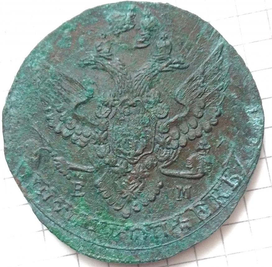

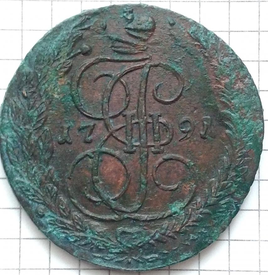

Всем доброго дня!Хотелось бы выслушать мнения, чем лучше почистить монету,кроме мехчистки.Поле вроде должно быть целое,без каверн.Или лучше не трогать?

Лучше механикой. В некоторых местах  могут появиться каверны, если химией. Палочкой стекло с чем то.

Нет там целого поля, только механика обеспечит успех, все остальное откроет раковины и сожрет рельеф.Проверено не раз.На этих граблях я плясал пока дошло!

Попробуйте в 2% растворе уксуса, только сначала на сутки в дистводе, потом на основе  дист воды делаете раствор,только нужно контролировать, каждый час доставать и промывать водой, и немного зубочисткой отковыривать.

пост 604,точно не испортите,зелень уберете,а дальше будет видно
