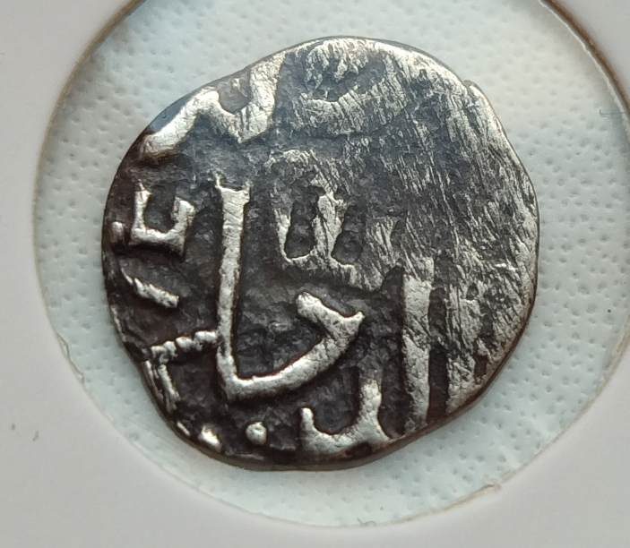

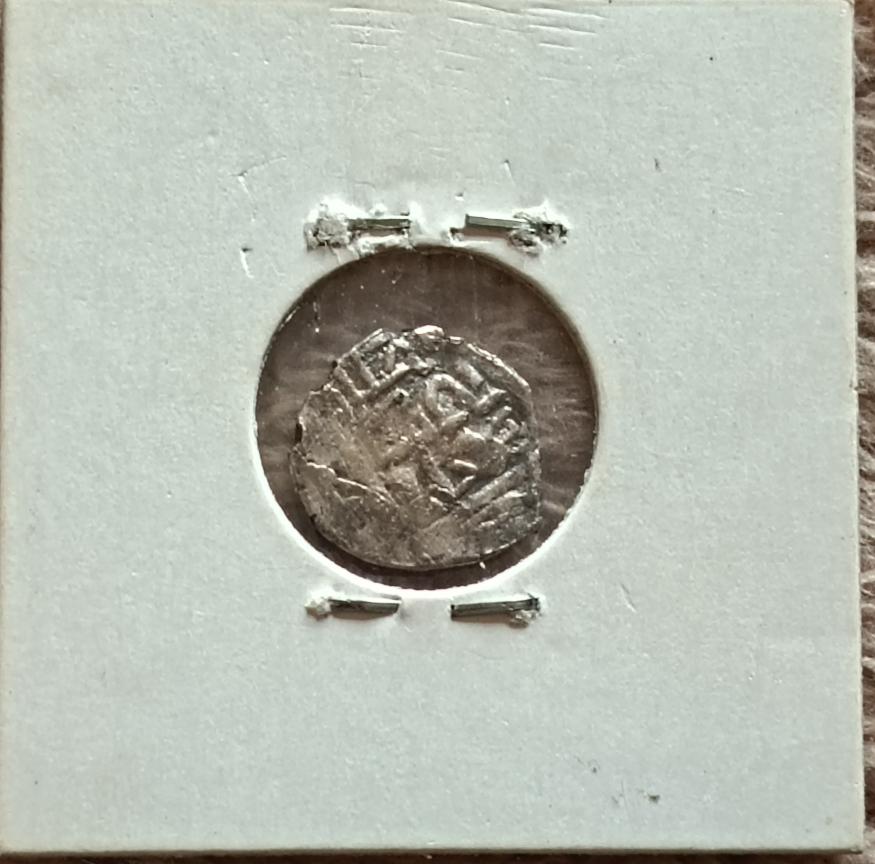

Отправлено 28 March 2025 - 23:01

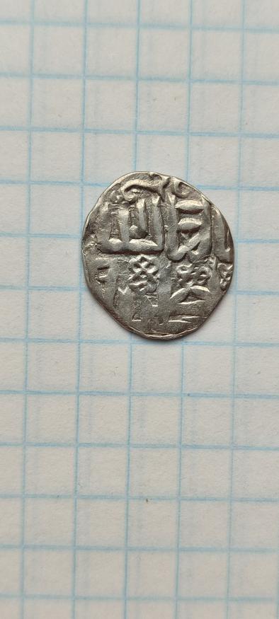

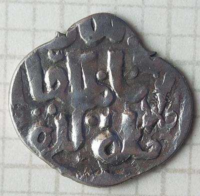

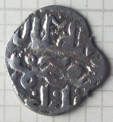

Здравствуйте , прошу помощи в определении, даже некоторые авторитетные специалисты сомневаются или просто не много ленятся посодействовать в определении данного материала, Вес 0,77 г.
Спасибо за понимание и возможные гипотизы.

Вес этой монеты не характерен весовым нормам Золотой Орды периода распада государства. Но зато прекрасно вписывается в нормы Василия Дмитриевича после реформы 1413 года -тогда вес опустился до 0,70–0,79 г. Что это значит? Русь медленно запрягала, но в итоге нашла ахиллесову пяту Орды и задавила её экономическими объятиями. Экономика во все времена работает по общим принципам. Так, Китай искусственно поддерживает слабость юаня, что помогает ему высасывать соки из США с их сильным долларом. Так и с Ордой. Средний вес акче в период после 1413 года по нашему, или 815 года хиджры по ихнему, составлял примерно 0,9–1,0 грамма. И искусственно слабая валюта Руси давала преимущество при торговле с Ордой. Но впарить правоверным чужие деньги было не реально, их бы не приняли. А попасть русским капиталам на Восток надо было. Вот умные головы и нашли выход, стали клепать низкопробные и низковесные подражания с псевдоарабскими якобы надписями, которые охотно принимали и православные и правоверные. Это был пробный камень. Потом сообразили, и стали чеканить первые русские деньги, на одной стороне которых была русская легенда, а на другой стороне - ордынская. И после этого торговля пошла с использованием уже официальной русской валюты. Первые русские "поокские" подражания появились раньше, ещё при Токтамыше, весили около 1,1 - 1,2 грамма, имели благопожелания хану без указания имени с одной стороны и всякую абстрактную ерунду на другой стороне. Но в нашем случае мы видим, что подражание было выбито или обрезано под русские весовые нормы примерно 1413–1435 годов. Кто именно его изготовил неизвестно. Мне видится на одной стороне исковерканное словосочетание "султан верховный". Так что может это поокское подражание 1380-х -1390-х годов, подрезанное под весовые нормы периода после 1413 года. Имени здесь нет. Потому что имя правителя имел право выбивать на монетах только монетный двор. Фальшивомонетчикам, нарушившим это правило, грозили немедленный зиндан и секир-башка.
Так что в итоге ничего конкретного сказать про эту монету нельзя, кроме одного - это подражание с русской весовой нормой периода распада Золотой Орды

На счет оценки стоимости подражания есть два варианта. Если подражание нигде в литературе не засветилось, то его стоимость будет ниже стоимости часто встречающихся типов дирхемов в скверном сохране. Но только если вдруг подражание засветилось в периодике и было прокомментировано учеными как русское изделие, то его стоимость резко возрастет, возможно даже почти до порядка цен первых русских чеканов. Так что считаю разумным купить эту монету как неопределенную, определить по возможности, и указать в альбоме ее справедливую стоимость. Я верю, что когда-нибудь ученые изучат все подражания, издадут свои каталоги и прославятся. А наши альбомы с определенными неопределенками резко стартанут в стоимости.
Спасибо Анатолий, такого интересного очерка и анализа я не слышал,  вот тебе и монетка пролежавшая 2 года в коробочке )
Я все думал, гадал, поспрашиваю, один человек сказал это подражание, Вы ещё и очень детально добавили, подражание, а я только цифру 4 в ней увидел . Спасибо, подпишу , как подражание

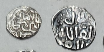

Я каталожное подражание, пару лет за 1500 рублей продавал. причем очень неплохая монетка была...

Можно, для этого нужно сходить в машину и достать альбом с монетами)) оно до сих пор не продано
хотя можете здесь посмотреть, я выставлял ее
верхняя монета
https://coins.su/for...comment-3177976

Красивое, жаль заготовка не много странная по форме, хотя похоже такие все же встречаются не сильно круглые.

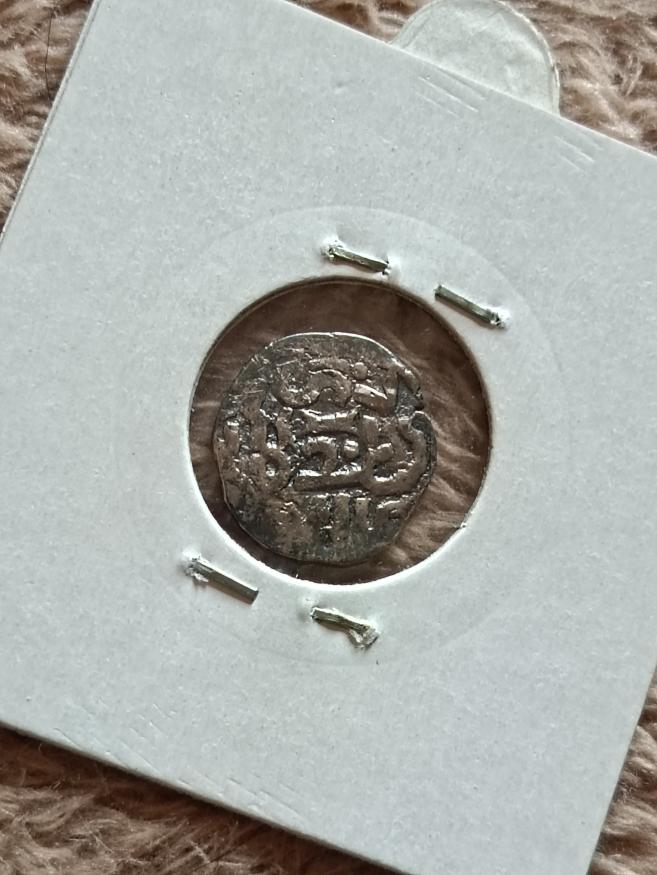

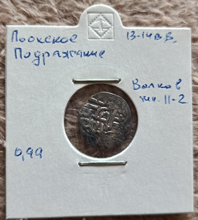

Красивое подражание. Я перетащил сюда Ваши фото подражания и фото страницы с описанием. Форма монеты подтверждает строгость контроля за ее весом. Возможно легковесный кусок проволоки отрезали, а возможно неудачно расплющили. Но когда заготовка попала на круговую обрезку с контролем веса, работник понял, что обрезать особо тут нечего. Что смог, то и обрезал. Понимаю, почему никто не стал отвечать на Ваш вопрос: "Добрый день, подниму тему. Подскажите тысячи по 2-1,5 стоят за штуку?" Просто народ затихарился, и ждал продолжения банкета от Вас: "Эх, никому не интересно, значит это дорого. Отдам ка я своё прекрасное подражание за 500 рублей первому встречному!" И тут бы перед Вами нарисовались самые выдержанные хитрованы! :D

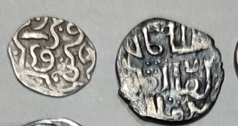

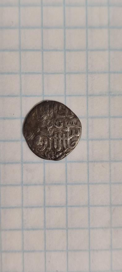

Вот у меня ещё какие есть красивые подражания )

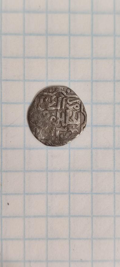

А ещё вот такая красота у меня есть

Василий, создайте пожалуйста отдельную тему для каждого нового подражания, и мы рассмотрим их по-отдельности, чтобы не усложнять данную тему и во исполнение правил форума. Похоже, что возможны интересные определения. У меня появились новые каталоги подражаний, которые я озвучу в привязке к рассматриваемым подражаниям.

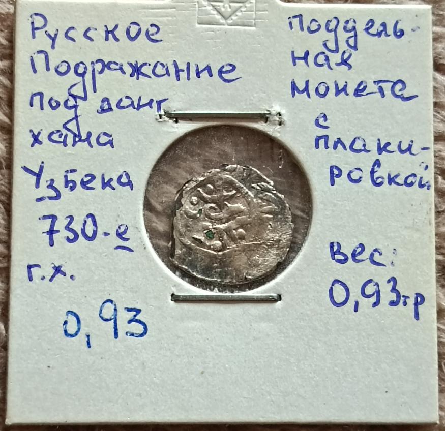

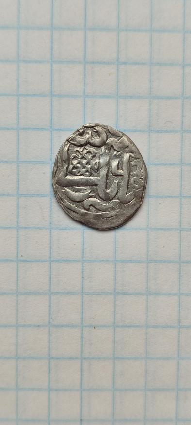

Кстати есть забавная фальшивка под подражание, плакированная )) плакировка местами отошла.
Ну и еще одно подражание которое у меня давно лежит
