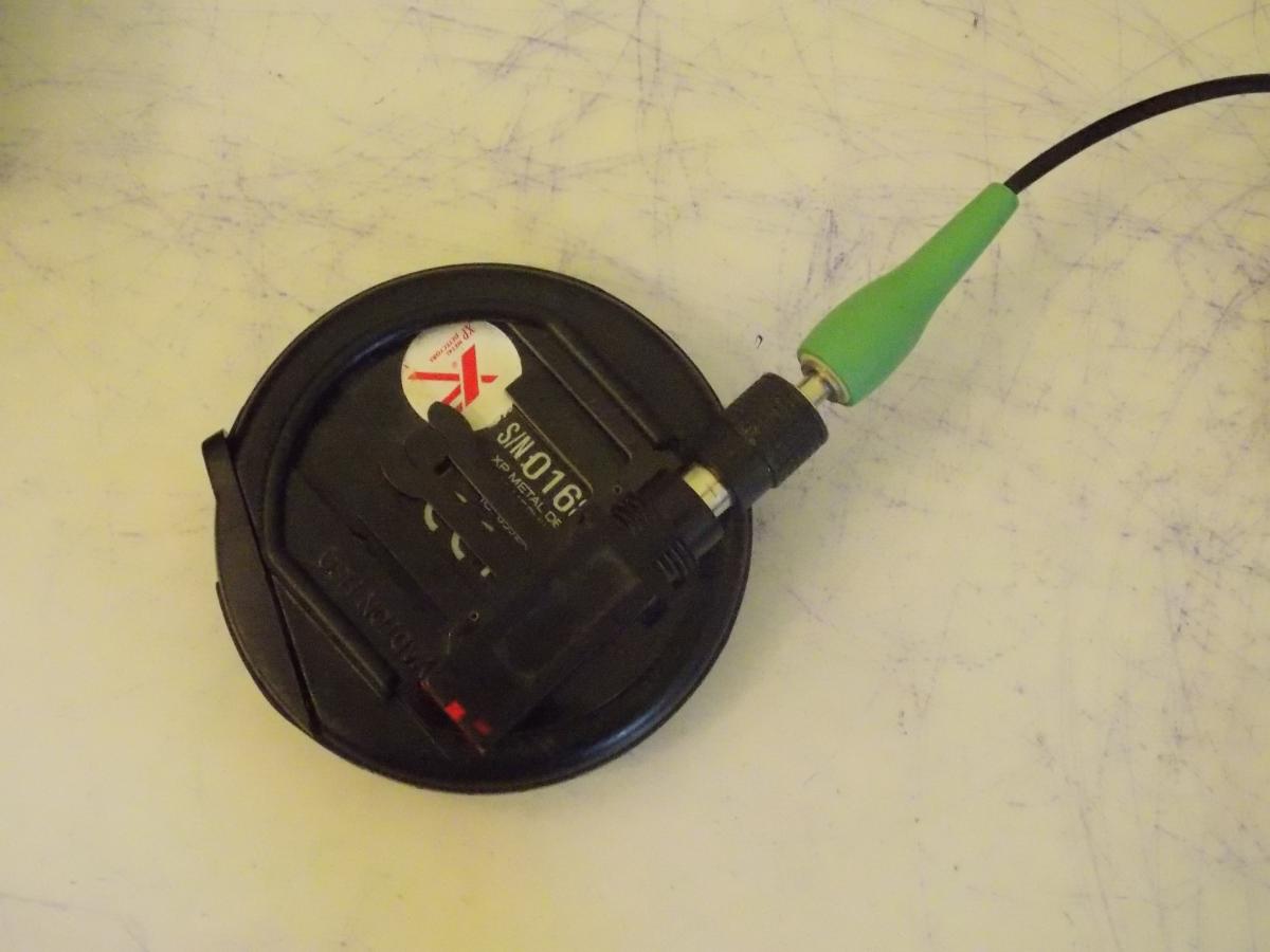

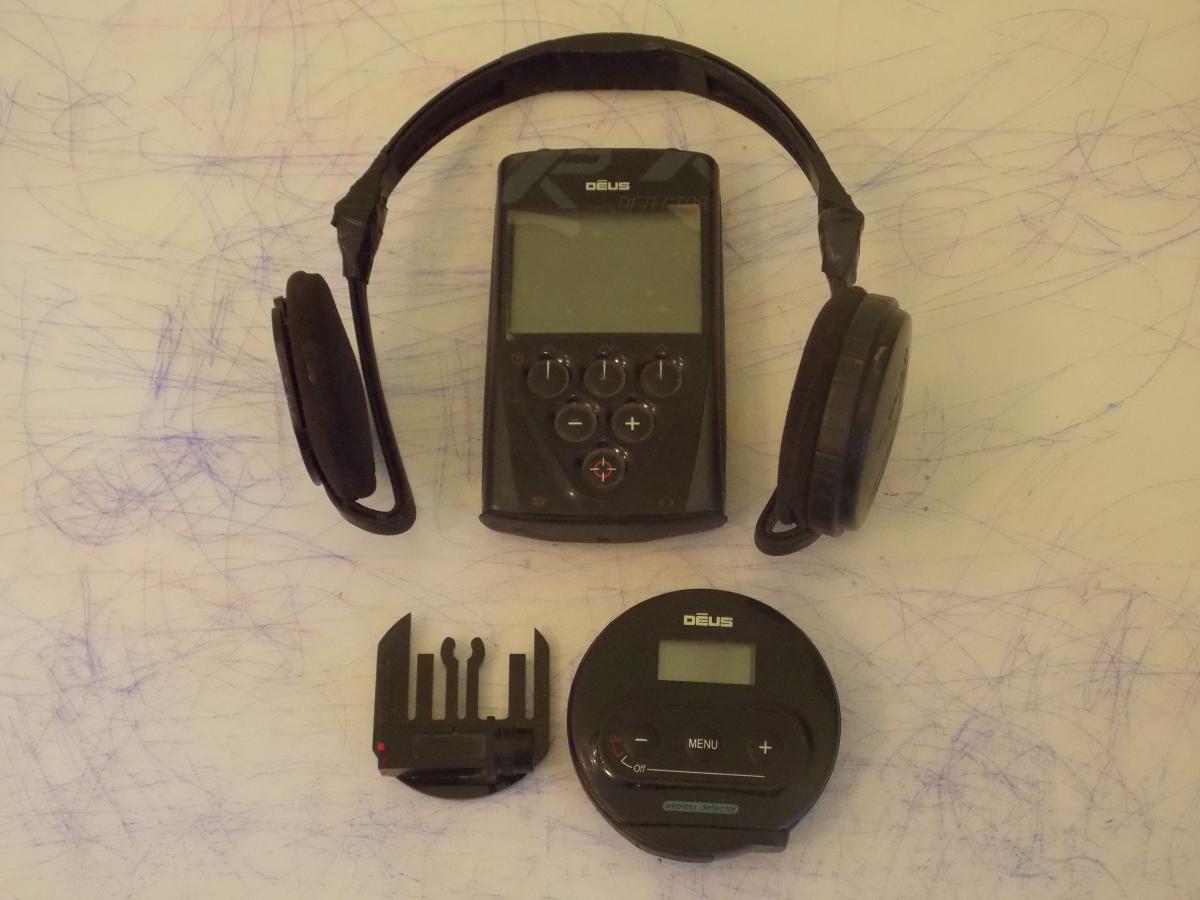

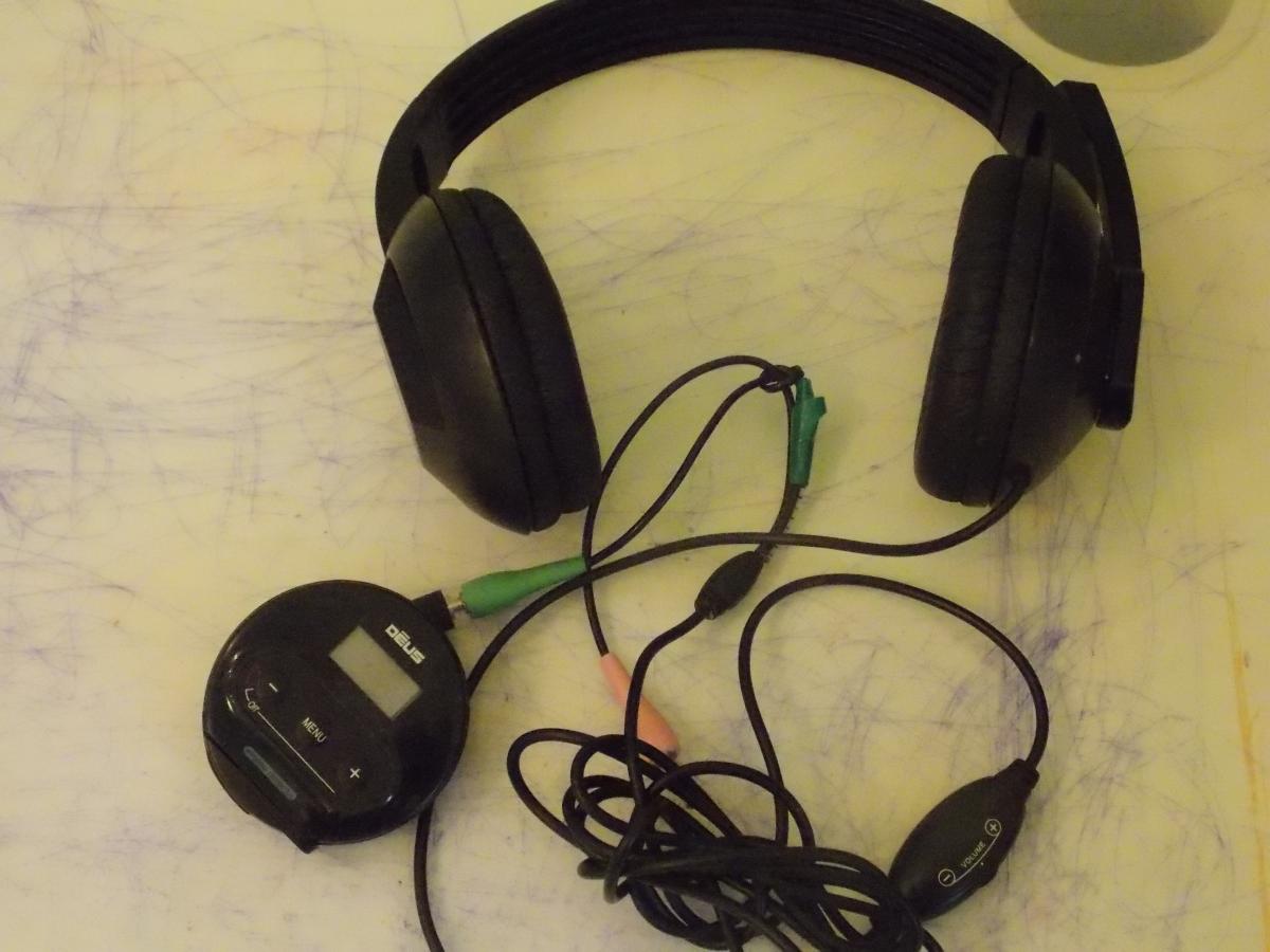

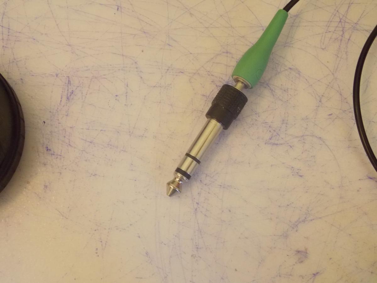

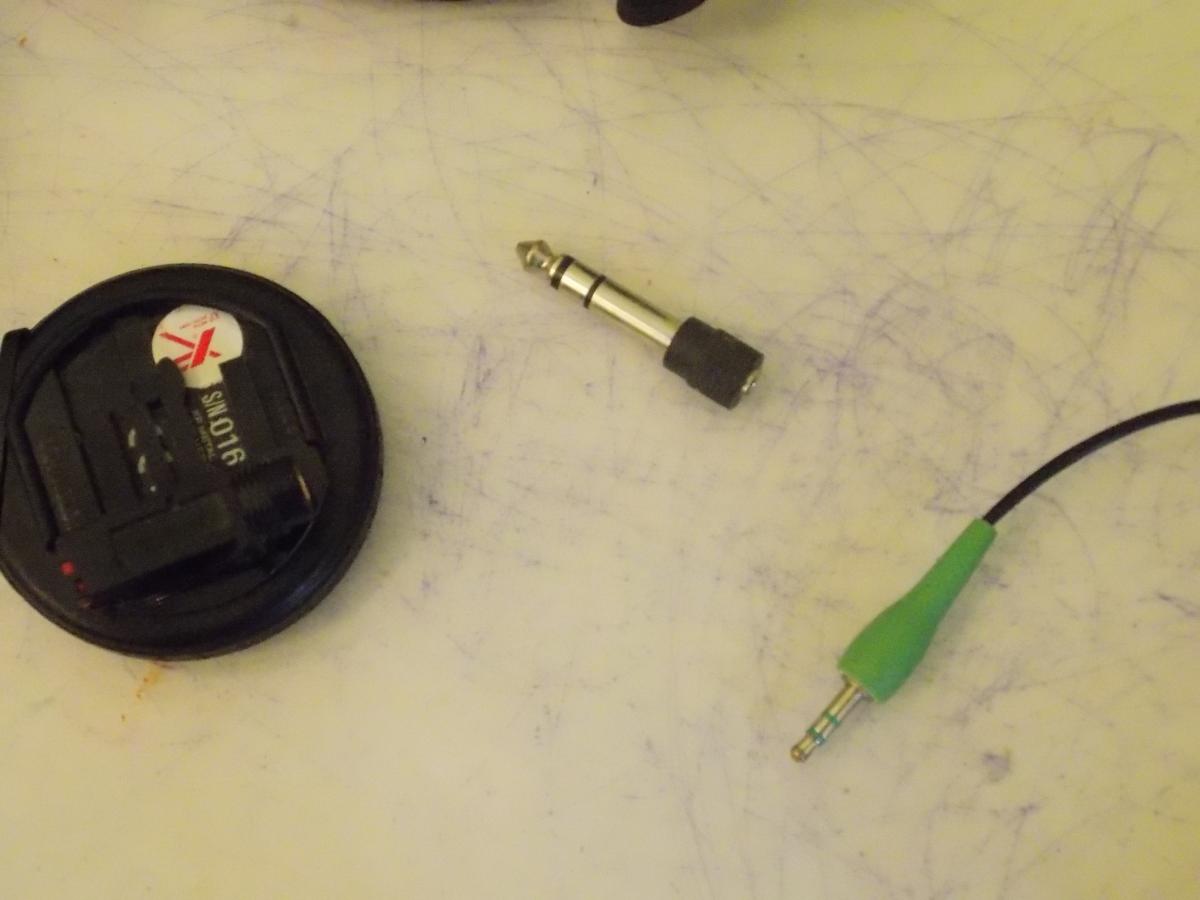

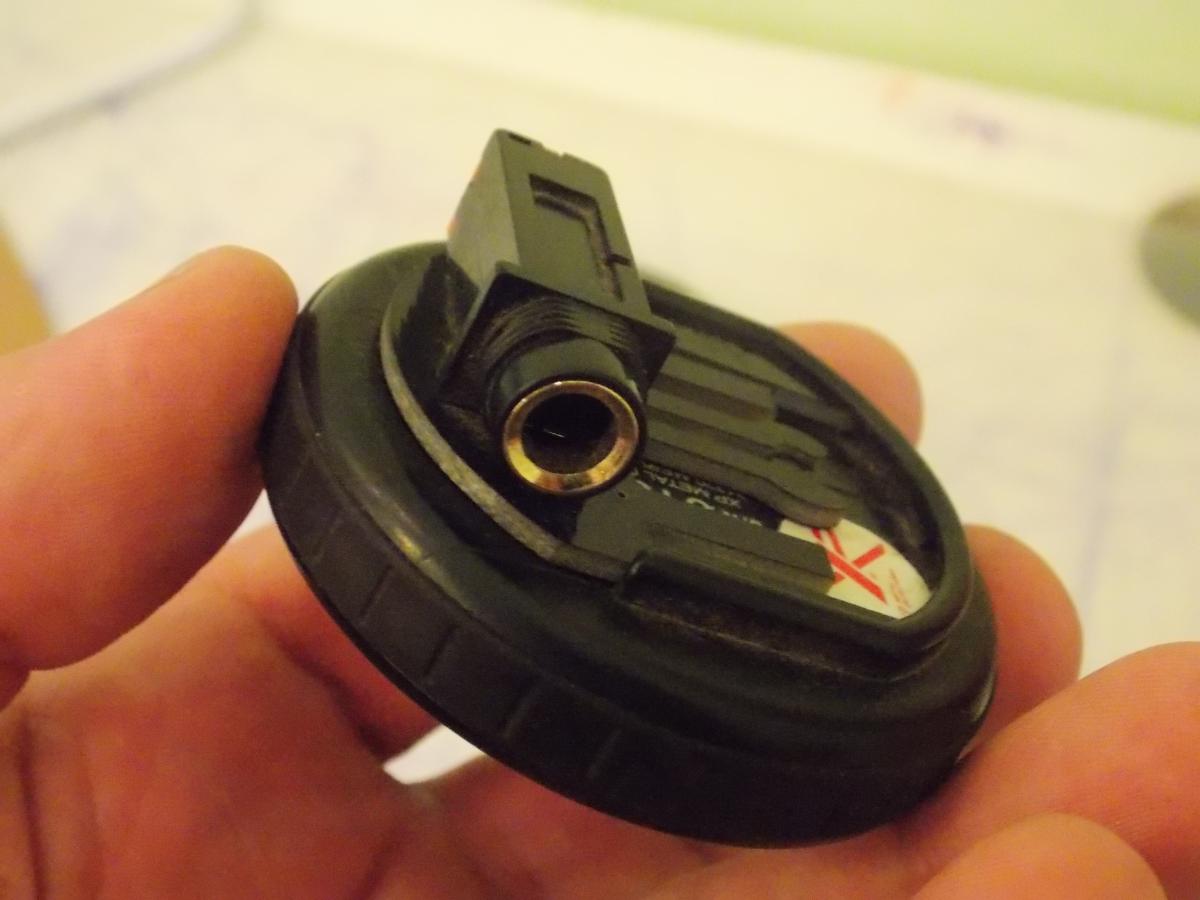

#6 Николаич
Николаич
    Почётный форумчанин
  • 7716 сообщений
    Олег
  • ГородКовров

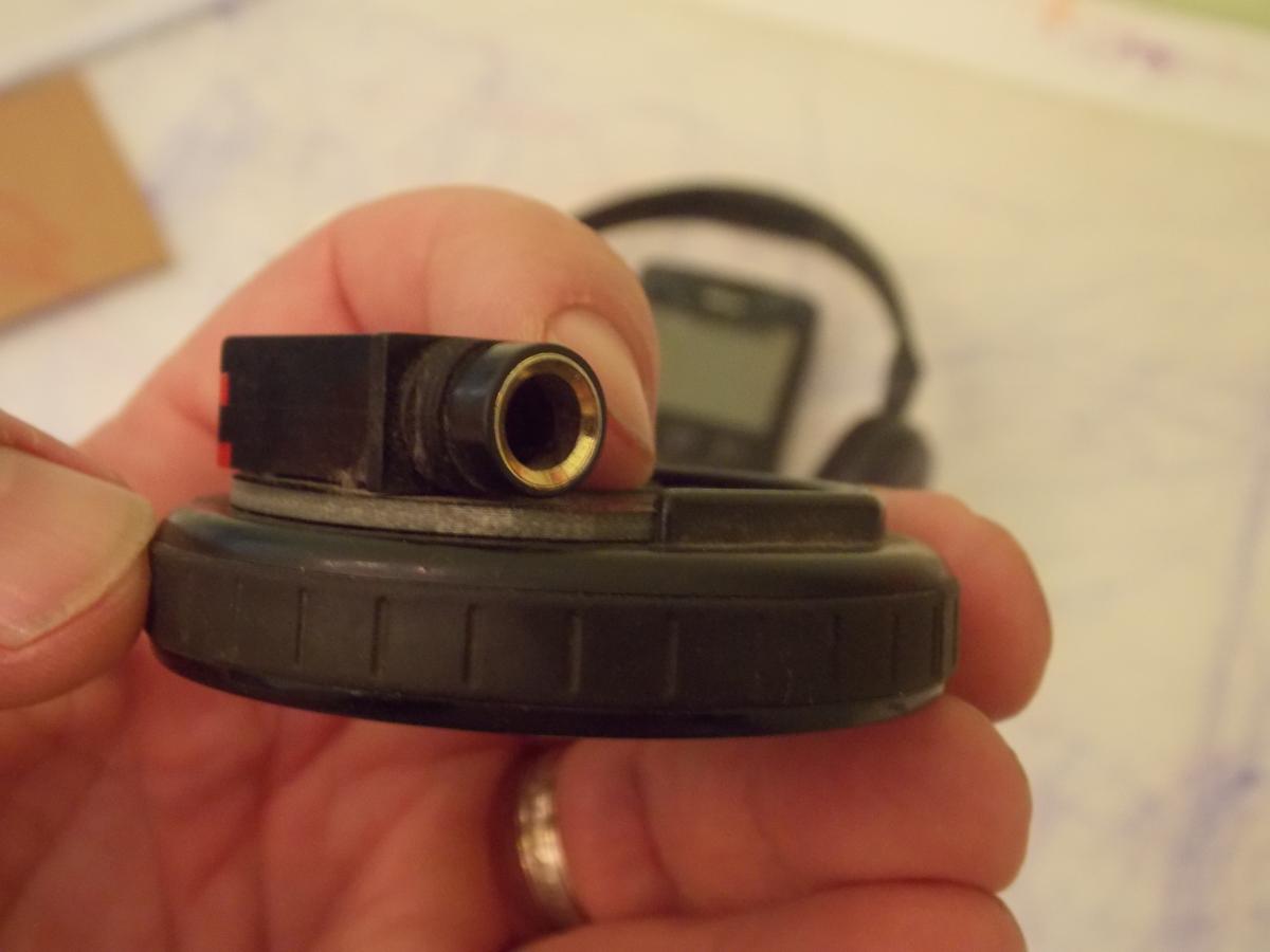

Отправлено 11 October 2015 - 18:47
ну во первых до минус 5 спокойно без забот
во вторых за месяц деус не понять
в третьих читай пункт номер два  :)
ну вобщем катушка лучше 11 ,к ней надо сразу привыкать (у меня правда две 9 и 11 одна в лес другая в поле) наушники лучше как на фото ,я снимаю мат часть, вставляю переходник , и убираю в карман, аппарат к наушникам получается не привязан, наушники можно любые на фото просто для примера у меня 60 омные синхаузер но они в машине не захотелось просто идти за ними

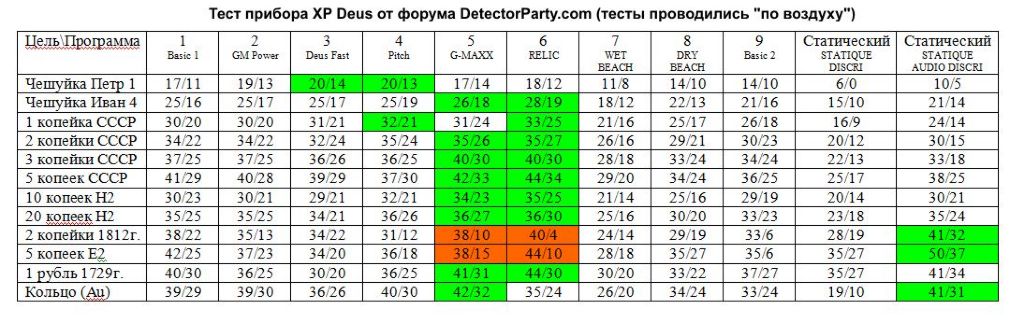

Настройки для очень сильного мусора (распаханные дома, фундаменты и.т.д.)
1. Для мусора  использовать программу Деус Быстро (меняется кнопками +- в основном меню)
2. Заходим в меню и значение Скорость ставим на 3 (можно попробовать 4-5) далее в нижнем левом углу переходим к настройкам Профи
3. И попадаем в Шумодав, его нужно выставить на значение 3-4, возвращаемся в меню
4. Далее переходим к пункту Звуково. и ставим его на 4
5. Метка - оставляем по нулям
6. Дискрим выкручиваем на 8
7. Чувствительность опускаем до 85 (если совсем копаетесь в помойке то опустите еще ниже)
8. Частота- каждый волен сам выбирать, но я советую 12-17 кГц
9. Громкость 2
С такими настройками монеты будет брать только на штык, а чешую так и вовсе на поверхности, зато ваши мозги не взорвутся от какофонии звуков.

Настройки на чистом месте (чтоб монеты с метра ).gif ).
1. Для начала я взял первую программу и переименовал ее в ЧИСТО чтобы уже на поле быстро выбирать нужные программы
2. Дискриминацию я поднял до 8 (спорное решение требующее проверки т.к. были мнения что нужно ставить на 2,5)
3.Под дискриминацией я зашел в настройки Профи выбрал 4 тона опять нажал профи и далее выставил параметры 202/0-8/-623/8-70/-702/70-90/-791/90-99/
4. Чувствительность поставил на 95 (выкручиваем на максимум но чтобы было без глюков)
5. Частота на свое усмотрение
6. Громкость на 5
7. Скорость на 1 --- профи--- шумодав - 1
8. Звуковой отклик на 5
9. Метка по нулям
Относительно чистое место:
1) ГБ - ручной (настраивается +/- в ручном режиме до попискивания, потом+2 к полученному);
2) Чуйка 96 (обычно);
3) Шумодав 1 (0);
4) Реактивити: 1 (редко 0);
5) Звук Железа: 2 (3);
6) Аудио отклик: 4;
7) Частота: 8 ( стала основной);
8) Усиление катушки: 2;
9) Дискрим 4,5;
Мусорное место:
1) ГБ - ручной (настраивается  +/- в ручном режиме до попискивания, потом+2 к полученному).... если не удается настроится то ручной в районе 82;
2) Чуйка 90-95 (обычно);
3) Шумодав 0;
4) Реактивити: 2 (редко 3);
5) Звук Железа: 0 (или 2);
6) Аудио отклик: 4;
7) Частота: 8 (12-18);
9) Дискрим 4,5;
Если ходить со звуком железа например 2 то потом обязательно  тоже место со звуком 0...
Звуковая схема 4 тона....
Сообщение отредактировал kaiden: 12 October 2015 - 09:33
