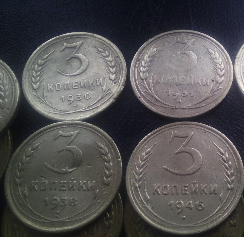

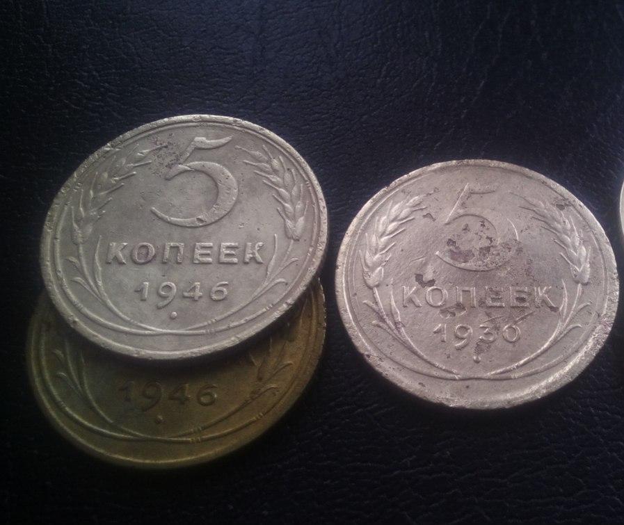

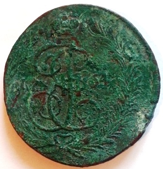

Вопрос, сильно ли монета  после такой чистки и такого результата теряет цену?  Хотелось бы услышать ваше мнение

Так не понятно по этим фото.

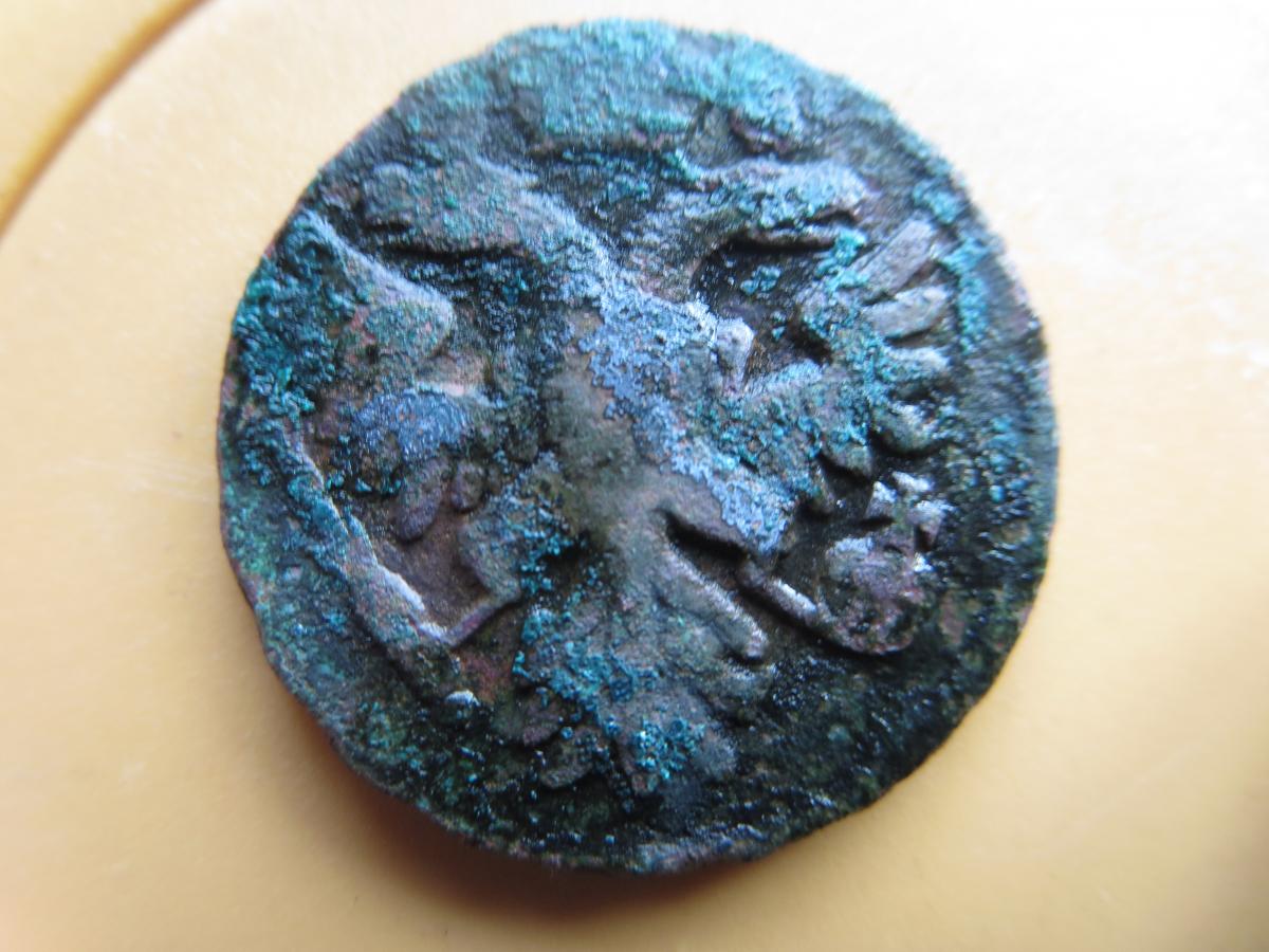

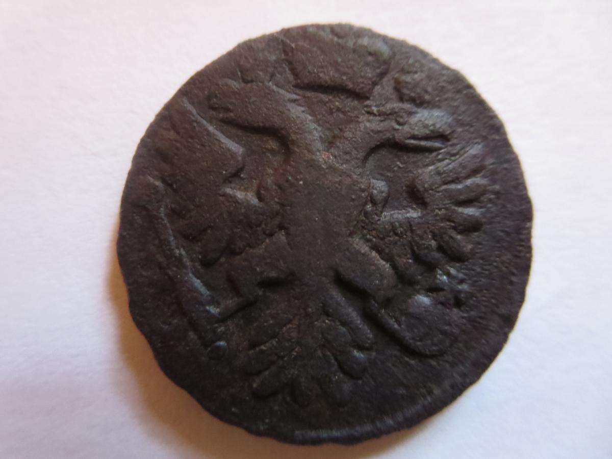

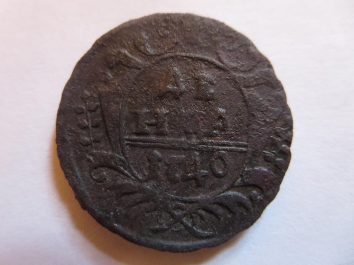

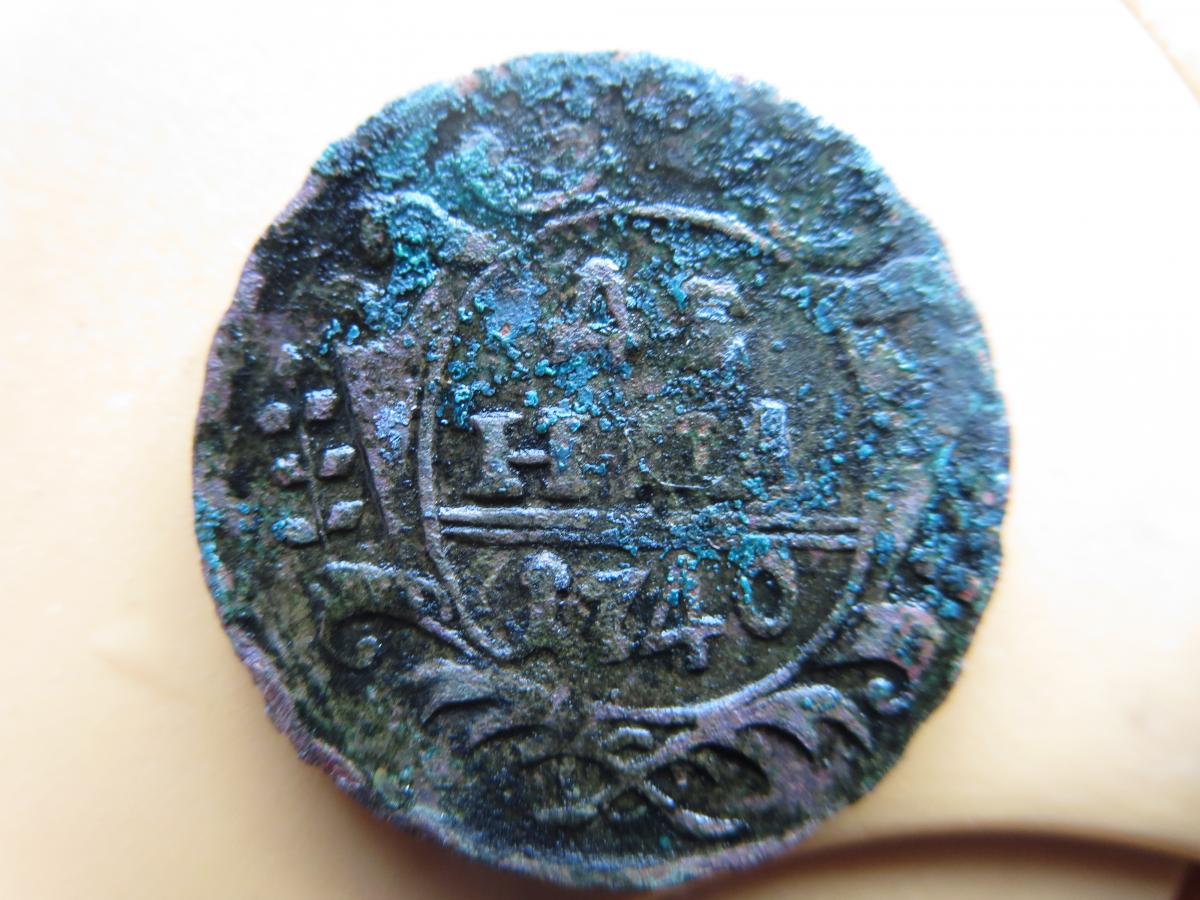

вот эксперементировал с плотными карбонатными наростами на меди. процес чистки включал часовое кипячение монеты в 0,2% растворе КОН (едкий калий). кипятил в малом обьеме, поэтому постоянно доливал дистиллят, чтоб не повышать концентрацию щелочи. после кипячения наросты частично сошли, те же которые остались были сильно размягчены и удалились шаберами.

Мне кажется не айс  8)

А по моему не плохо получилось, монета уже была уставшая.

Не плохо, по моему. ;)
