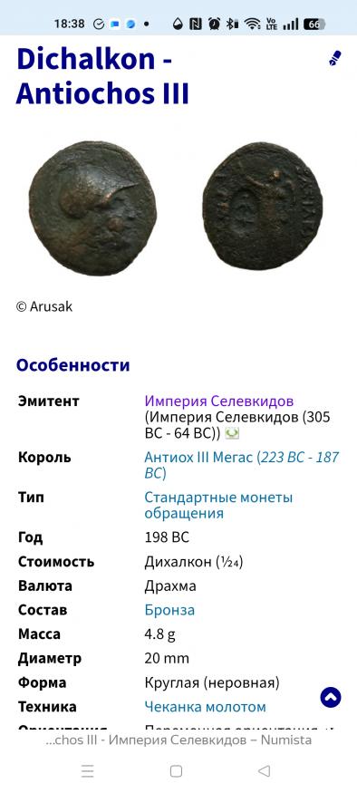

Александр, всё таки эти монеты похоже что обе подражания дихалконам Антиоха III Сотера. Первая монета имеет такой же сюжет с обеих сторон и приблизительно такой вес. При Каллинике дихалконы были примерно в два раза тяжелее. Вторая монета имеет такой же надчекан, как на монетах Антиоха III. Но тут надо искать, кто их надчеканил, Антиох III или кто другой.
Вот монета Антиоха III Сотера с таким же надчеканом-якорем.

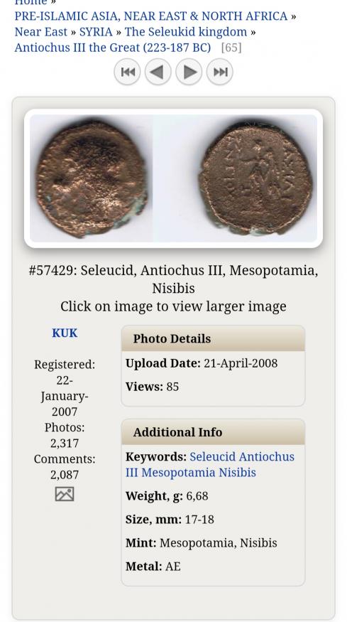

Для изготовления первого подражания лично я бы использовал вот эту монету 57429 Антиоха III Сотера выпуска Месопотамии, монетный двор Нисибис. Но это дело вкуса, кому что кажется близким.

Анатолий , скорее всего Вы нашли монету-донора, для первой монеты это точно. По второй монете якорь такой же вдавленный, но изображение Афины на определяемой - более грубое, как мне кажется.

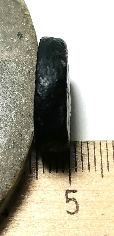

жаль нет фото гурта дихалкона Антиоха. Вот гурт определяемой монеты с вдавленной контрамаркой :
